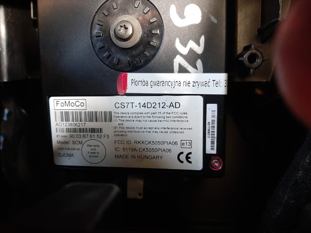

Ahoj. Sd karta byla jen vytazena a navigace zas funguje. Dorazil mi z Polska jiny BT modul. Je to ten AD. Telwfon se prihlasil hned, vsechno se zda byt ok, ale....

napis cele oznaceni BTmodulu

BTmodul je spravny ... co hlasitost pri volani? neni stazena na nulu v radiu nebo v telefonu (telefon muze mit jinou hlasitost pro handsfree)? nektere chytre telefony maji i nastaveni, ze musi povolit pro handsfree prenos zvuku do nej - neni to tento pripad?

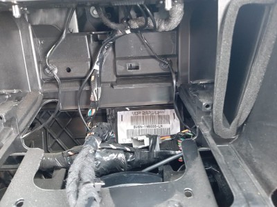

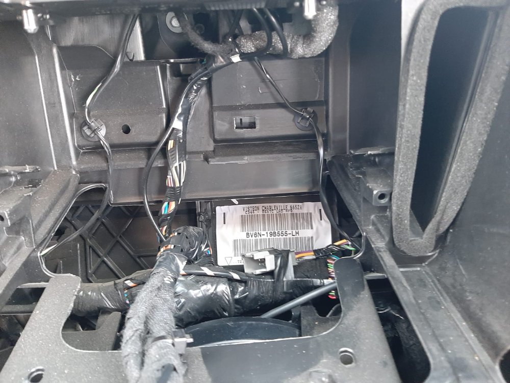

Pripominam, ze to neslo ani tomu, co jsem to od nej koupil. Pry nic neopravoval, ale byl to kluk sikovna, takze se o to mohl snazit. Muze to byt neco v kabelazi? K cemu je ten volny ( sedy) konektor na obrazku? Jen se chytam stebla .

sedym konektorem to neni ... nejlepsi by bylo vyzkoust BTmodul v jinem aute (klidne i FF2 nebo mondeo mk4/Smax mk1) vyrobenem po roce 2008, at vime, ze je BTmodul v poradku a da se chyba hledat v kabelazi
kabelaz - muze byt poskozeny audio spoj mezi BTmodulem (piny 5, 6 a 23) a radiem (piny 17, 18 a 6) - dokazes zmerit ohmetrem pruchodnost? AUX totiz vede nejdriv do BTmodulu a pak pokracuje do radia
taky muze byt odpaleny vstup radia ... neni na kabelazi videt, ze tam nekdo neco dodatecne pripojoval?
hlasova navigace funguje?

Nedokazu zmerit ty piny. Mam jen tlustou zkousecku a nemam prostory pro mereni . Pred barakem po praci mi ani ten podelanej cas na dratkovani pinu nezbude. Jsem ztoho nechtasntnej.
Svazek vypada neporuseny, ikdyz je tam na muj vkus dost obyc izolacky namisto te latkove pasky.
Za usb+aux jsem nasel dalsi usb samici, ale je hlucha.
Jedina hlaska kterou auto rekne (divcim hlasem) je v menu Nav Audio Mix pri volbe hlasitosti - "Hlasovy vystup"
Odpojoval jsem vsechny konektory a modlil se za kazdy z nich. Myslim, ze se mi jednou povedlo dostat se do menu usb pro vyber slozky v telefonu( pripojeno pres kabel), ale urcite jen jednou. Jinac vzdy hlasi " usb inicializace prosim cekejte"
Testovani s jinym vozem by bylo super, ale tyhle moznosti nemam. Nez si kupovat na blint jiny bt modul, to uz dam asi radeji prachy do parota ( nerad teda ) .
