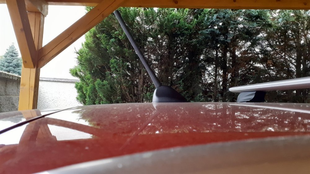

Vymena anteny na typ SHARK

ted se divam, je tam vyber sedan nebo hatch... bude mi to sedet na kombika ? asi ne co :D

Tak to netuším. Střelil bych, že ta zadní část střechy je prostě stejně rovná jako u jiných typů karosérie, ale zase, proč tento typ karosérie neuváděli při koupi? Raději koukni někde na parkovišti, jak střecha v místě antény vypadá.

original antena je stejna pro kombi i htb ... ale netusim, jak jsou ploutve dlouhe a tvarovane

masterT píše: 09.06.2020 22:57 Tady je odkaz:
Kód: Vybrat vše
https://shop.visualgarage.com/collections/ford/products/ford-focus-shark-fin-antenna
Je tam platba přes PayPal, založení učtu je za chvilku :perfect:
Už měl někdo v vás možnost porovnat popř. oměřit zakřiveni střechy mezi kombi a hatchbeckem...nebo dokonce sedanem? Docela se mě ta anténa (i přes její cenu) líbí...hlavně, že ji posílají i rovnou v barvě...Musí to být jen v zakřivení...protože, v tomto případě na velikosti nezáleží... :wink: ...viz. foto

podle objednaciho kodu ma FF3 jen jeden typ patice anteny pro htb i kombi

Ok....díky za info ZaQiku...objednávám... :palec_nahoru: ...a pak poreferuji.

Jak to dopadlo? :)

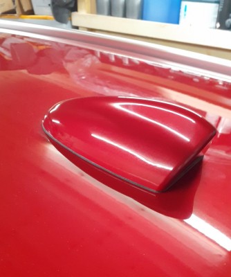

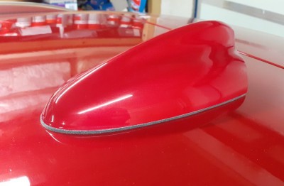

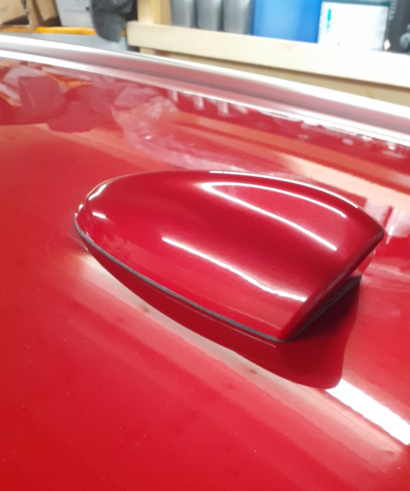

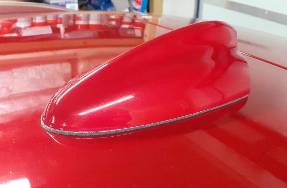

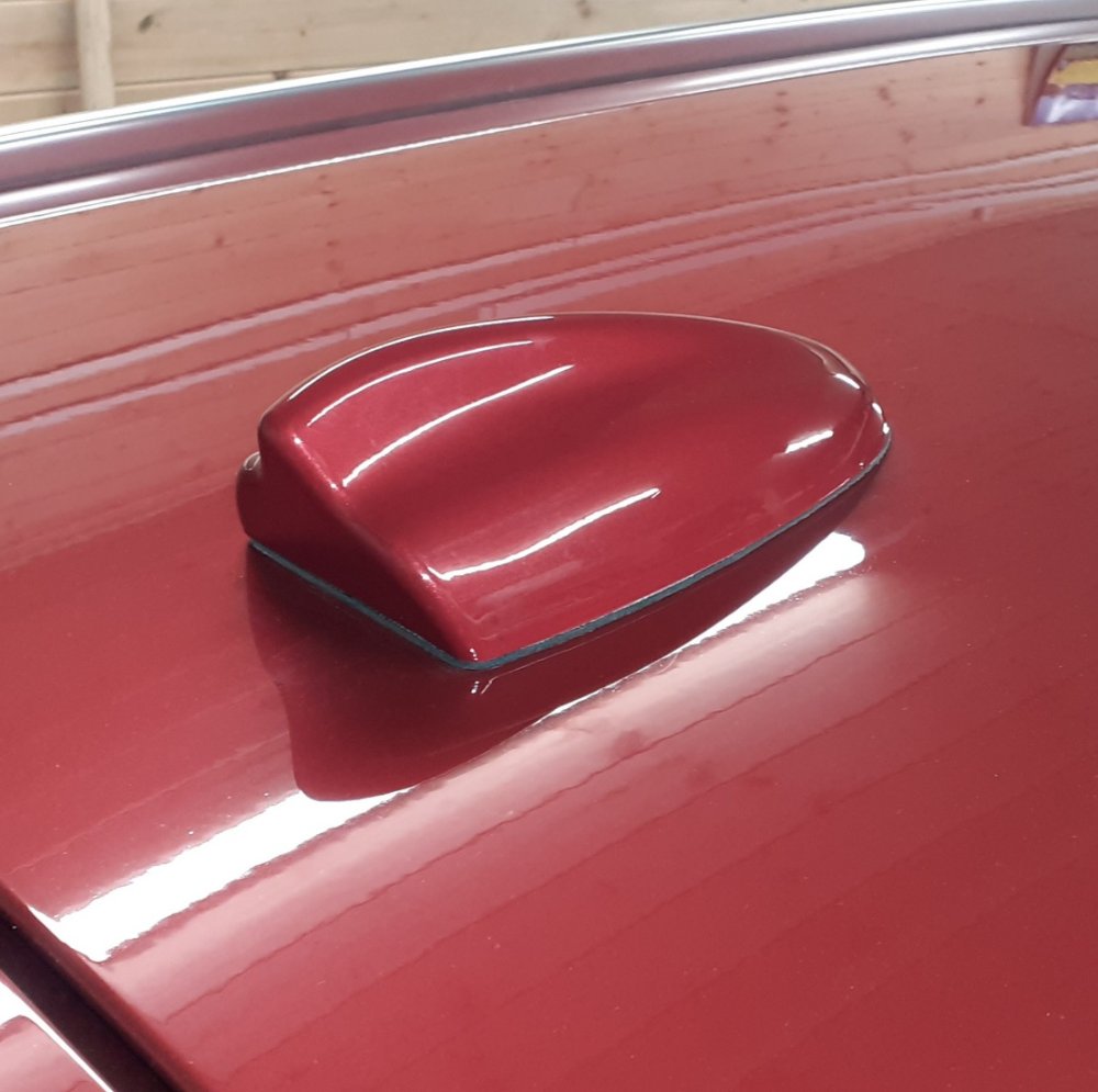

ObrázekHezky... :D ....když se ptáš. Objednával jsem raději ten typ na htb... když ZaQik poznamenal..."original antena je stejna pro kombi i htb ... ale netusim, jak jsou ploutve dlouhe a tvarovane" - v té chvíli to bylo jediné čeho jsem se mohl chytit...když jsem už chtěl objednávat... :) ...aby to rozumně přišlo...no do ca 2 měsíců jsem jí měl doma (dovoz mimo EU, celní pošta...a administrativa). Ale jinak super :palec_nahoru: , vyplatilo se. Jedná se z technického hlediska vlastně jen o náhradu poslední části - prutu, ostatní zůstává schováno - jen se připojí a nalepí na karoserii - na kombi v pohodě. Až budu moci tak hodím foto. Horší příjem FM přímu jsem ani nezaznamenal. I když někde na zahraničním fóru si dal někdo práci s tabulkou příjmových vlastností v určitých podmínkách - pohybovalo se to od cca 90 - 95% kvality původního příjmu. Já jsem spokojenej...alespoň s touto anténou... :wink:
