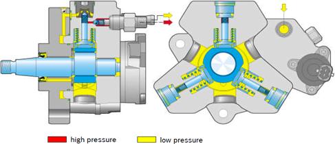

1. hlavně nerozdělávej to co chceš rozdělat, žádná pojistka tam není. To co máš na fotce je okolo čerpadla dohromady 3krát a jsou tam pístky...

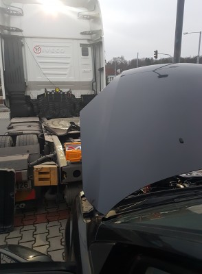

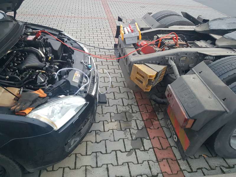

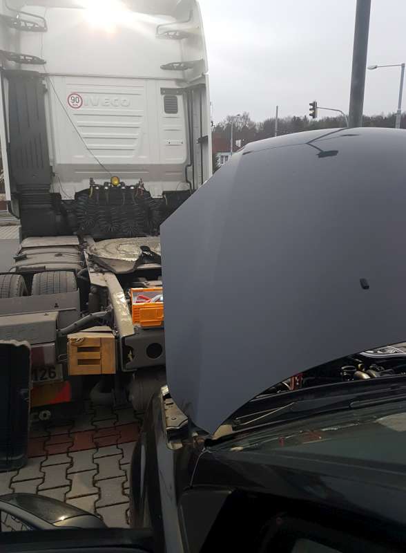

tak první malý uspěch!!
podařilo se mi protlačit naftu skrze čerpadlo a naftu je možný nyní sát...
jen budu potřebovat dlouhou hadici, balonkem to nejde pusou ano...
jak nejlépe naftu odsát???
par fotek pro pobavení
