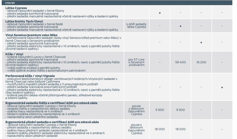

EDIT:
zapátral jsem v zálohách a tady je kus ceníku:
Předpokládám, že kdyby to byla pravá kůže, tak tam to kouzelný slůvko vinyl nedávaj...
Ve výstřižku to neni vidět, tak jen dovávám, že výbavy jdou ve sloupcích samozřejme Trend - Titanium - ST Line - Vignale
