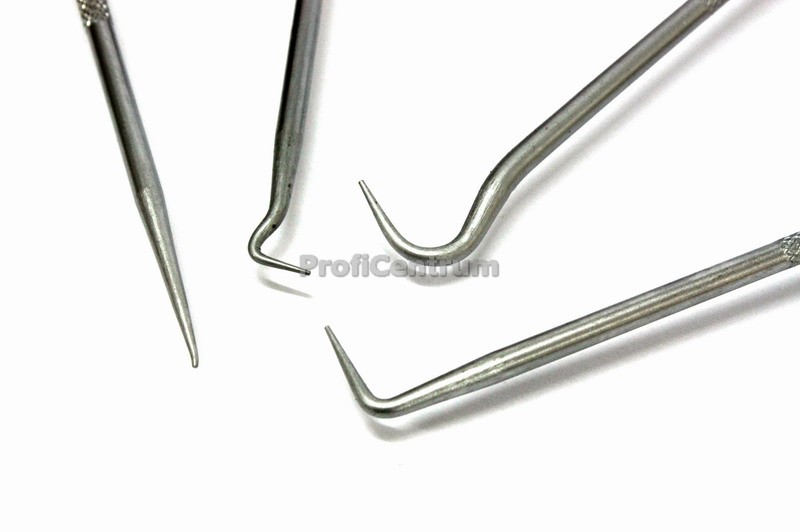

Ako sa ti podarilo vybrat tie O kruzky ja som to skusal ihlov ale hrozilo ze sa polamu a dostanu do trubky k cerpadlu su tvrde ako moja pečen (samozrejme spravit to v lete ma nenapadlo)
TomFocus
Příspěvky: 8239
Registrován: 12.05.2013 17:06
Re: Systém dodávky paliva P1181 - Vysoce přerušovaný
Příspěvek od TomFocus » 03.11.2017 19:38
Byl to porod, hlavně tam usadit mezi ten prstýnek nový kroužky.
...dělal jsem to ...
dusanlulka
Příspěvky: 459
Registrován: 04.05.2013 16:57
Příspěvek od dusanlulka » 03.11.2017 19:43
Vlamal si sa do stomatologickej ambulancie? :D :D
TomFocus
Příspěvky: 8239
Příspěvek od TomFocus » 03.11.2017 19:46

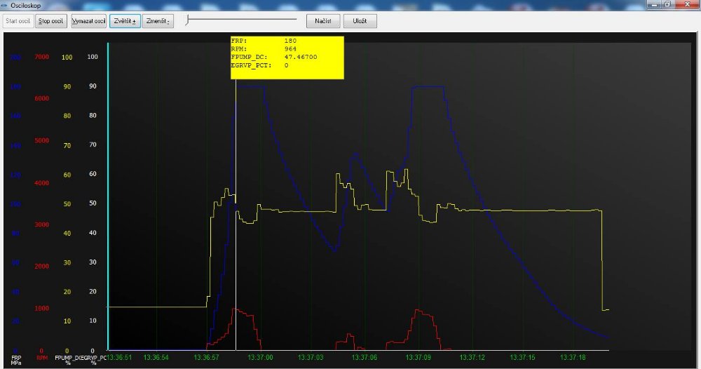

Motor naštartuje a hneď sa vypne, chyba P1181
Příspěvek od Marox » 25.08.2020 23:09
Ahoj, pri štartovaní motora 1,6TDCi/80kW/2005 sa regulátor tlaku paliva otvorí a tlak paliva stúpa až na 180 MPa a potom sa motor vypne. Vymenil som regulátor tlaku paliva, nepomohlo. Palivový filter vymenený. Prepady na vstrekovačoch dobré. Konektor na snímači tlaku paliva nastriekaný kontoxom.
