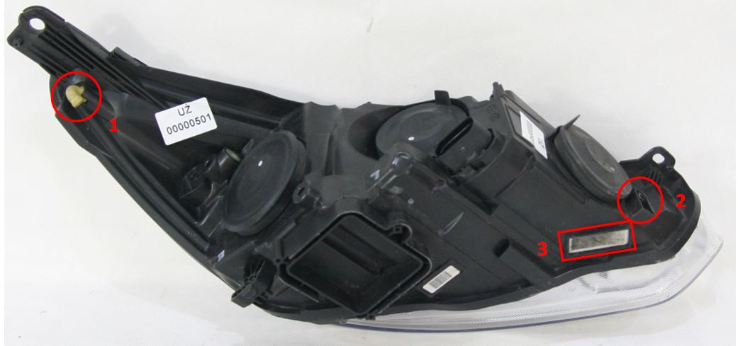

- Janbassman
- Příspěvky: 15
- Registrován: 26.07.2015 12:51
- Bydliště: Ostrava-Poruba
Re: Rosení světel
já mám FF2 a ta gumová kolínka tam mám taky. nejsou ale zaslepená, ale mají uvnitř černou pěnovku, aby tam dovnitř nelezl hmyz. to bych vyzkoušel.
teď si přesně nevybavuju, jestli má lampa gore membránu. je obdélníkového tvaru. pokud tam je, tak musí být dobře nalepená. jinak je to na bzum

- Janbassman
- Příspěvky: 15
Re: Rosení světel
To odvětrávací kolínko (1) bych zkusil vyměnit za to s pěnovkou.
A gore membránu (2) překontrolovat jestli je dobře nalepená. Ta membrána je polopropustná. Ven odvádí vlhkost a dovnitř by měla být neprodyšná.
