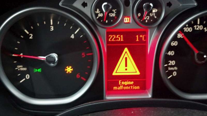

tak dneska jedu po dálnici a najednou se mi rozsvítí kontrola vypnutého ESP a za pár vteřit trojuhleník viz foto. Auto jelo dále (možná méně táhlo) tak jsem zastavil. Vypnul motor a znova zapnul a auto normálně naskočilo a už se to neobjevilo.
Netušíte co by to mohlo naznačovat? Docela mě to děsí co by to mohlo být

dneska mit o udělalo znovu na dálnici ale zase bez toho varování na displeji. Tak jsem zastavil, vypnul nastarotoval a opět jakoby nic to jelo dále
nechápu
nechápu

Diagnostika.
Setrvačník Ti poděkuje jezdit na šestku v 1000 ot.

Zamysli sa nad tym, co si napisal. FFII 2.0TDCI ma pri 80-tke cca 1500 rpm. Nie tisic. Takze sa gula 80tkou na neutral a motor chrochcce okolo tisicky, co ale tiez nie je celkom OK - pri prevadzkovej teplote by mal mat okolo 800 rpm.
S tou diagnostikou ale suhlasim.

aby uvedl na pravou míru fotku. Fotil jsem to rychle na dálnici když jsem yvřadil asi i v momentě když šly otáčky dolů. Takže tam byl neutrál a klidové otáčky i teplého motoru mám 800-900.
odedneška to mám na diagnostice tak uvidím co a jak

Kvalt se z fotky špatně určuje
Diagnostika taky neumí říct všechno.
