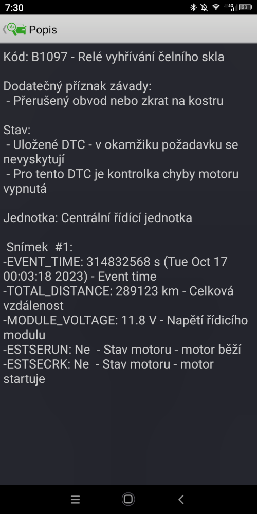

Ahoj, nevyhřívá mi čelní sklo (MK4 předface). Tak jsem koukal na pojistky a jsou ok, tlačítko svítí, dráty a konektory ke sklu pod torpédem se zdají taky ok. Tak jsem vyměnil relé a nahlásilo mi to závadu...Když zkusím při vypnutým autě změřit kam jde 12v do relé, tak jde na dva kontaktky, není to špatně? neměl by ovládací proud být až po zapnutí tlačítka? Nebo kde by mohla být chyba...díky

Jasně, tak to pak asi bude dobře těch 12v na kontaktech, ale co teda může znamenat ta hláška?

zkus dat jine rele; nekdy se uvnitr vypali ... zacal bych ale smazanim hlasky, nastartovanim a zapnutim vyhrevu, jestli se chyba vrati

Právě, že se starým relé to nic nehlásí. Dal jsem nové relé a hlásí si to tu chybu, když zapnu výhřev. Výhřev nefunguje ani s jedním.
