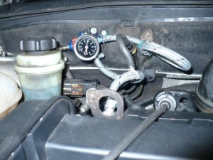

Napsal: 15.02.2017 18:17
od petulak
volnoběh.
60 let 002.jpg (23.45 KiB) Zobrazeno 2810 x
Re: focus MK1 1.6 16v dusi se(nema vykon),na volnobeh ok-POMOC
Napsal: 16.02.2017 09:37
od vladka1
Lehce nečitelný čísla na budíku.. Kolik tam je?
Napsal: 16.02.2017 10:47
od petulak
3.8 :)
