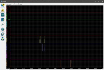

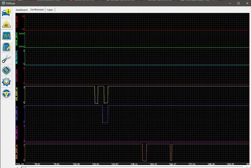

Vidim je to temer 5 let, ale i tak to zkusim, podarilo se ti cislo vymenit @dallasCZ? Mam podobny problem na maxovi 2009, a po vymene cidla za nejakou nahradu (znacka SRL, zadna hitparada) to jenom dlouze pipa. Delal jsem to nahodne, protoze ve forscanu jsem nevedel ze jsou live data, na tom oscilo , ty zkrstky RRO, RRI, LRO, LRI co znamenaji? Priklad RRO bych chapal Rear Right Outside? Bo je to pouze predek vsechno cili Righ Outside apod? Diky

Rear Right Outside - zadni pravy vnejsi
pouzij cidlo z vrakoviste

Diky za odpoved, vypada to spise na Righr Rear Outside, dle dalsich zkratek jako LRO - Left Rear Outside. U prednich predpokladam bude neco jako RFO - Right Front Outside.
Vratim tedy nahrady snimacu a zkusim z vrakoviste, diky moc Zaqik
, myslis, ze to musi byt promo na mou motorizaci, tedy flexi fuel 2.0 bo jsou ty cidla proste jenom na smax wa6 (2006- nahoru)? Diky

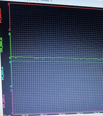

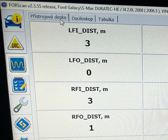

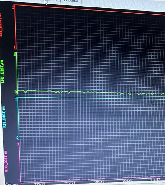

Kluci uz si nevim rady, po vymene cidla LFO, kde diag ukazovala 0-1-0-1-0 atd.. (preskakuje z 0 na 1 a zpet), to vse bez prekazky, pouze zapnuty parkovaci assistent (po vypnuti vsechny ukazuji 3m). Mrknete na foto, je normalni ze jedny ukazuji 3m a jine (venkovni pouze 1m)?
po vymene ten LFO drzi ten 1m, ale porad mne predni cidla popipavaji, nepravidelne, zadna prekazka, neco jako , pip pip …..pip….. pip……, pipipip … apod

Jeste dodam, ze na zamkove dlazbe a leskly povrch (napr vnitrni garaze) vse funguje jak ma a zadne popipavani .. nedival jsem se vsak pres diag na hodnoty

pokud z diagnostiky nepoznas, ktery parkovak signalizuje, a pokud mas convers, nech si nahrat fw s grafickyma parkovakama, at vis, ktery na Tebe pipa
