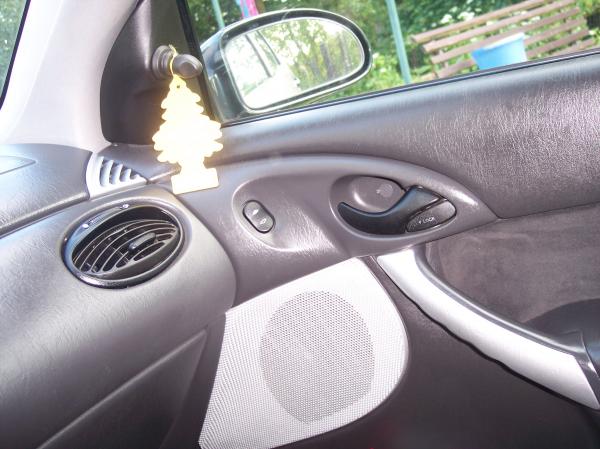

zatim jsem nastříkala jenom ty větrací trojůhelníčky,potom středovej panel,ty úchytky na dveřích,mřížky od repráku už bohužel byly nastříkaný(jinak bych je nechala černý),okolo řadičky to mam taky nastříkaný.ještě chci dát na stříbrno ten plast okolo budíků a taky okolo rádia.Nejdřív to brousim jemnym brusnym papírem pod vodou pak to odmastim technickym benzínem,ptom to stříknu základem na plasty,na to stříbrnou barvu(asi dvě vrsty podle toho jak to kryje) a na konec lakem.
Snímek 040.jpg (44.5 KiB) Zobrazeno 5704 x

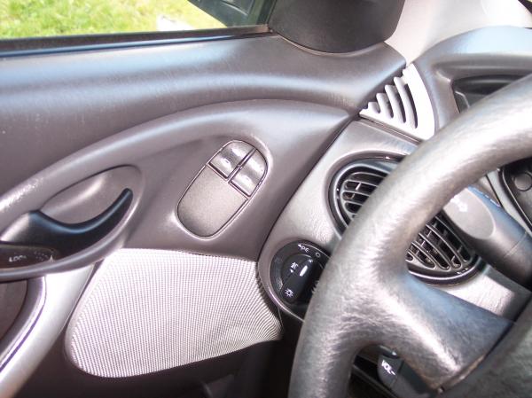

Snímek 039.jpg (42.62 KiB) Zobrazeno 5690 x
