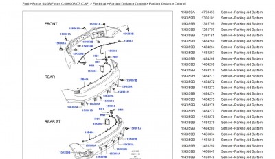

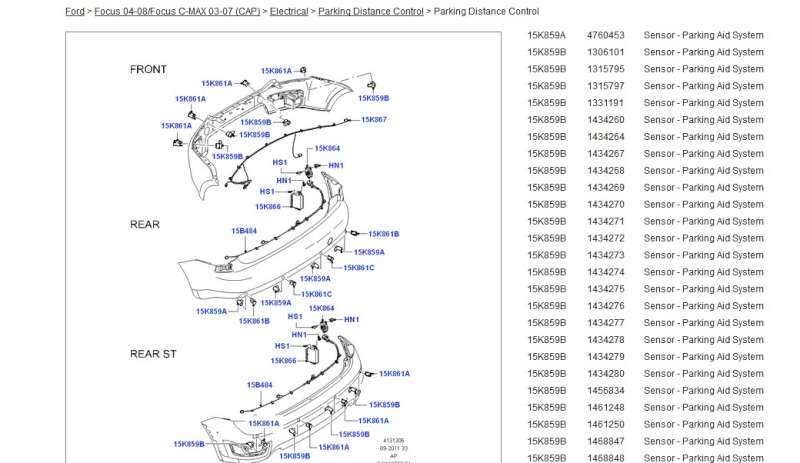

Stano: Ty jo Ford s taznym vepredu jo??? mas nekde foto???
Jinak vsechny senzory maji stejny finish rozdilny finishe maji jen drzaky parkovaku tzn stredni a krajni. Konektory na parkovacich senzorech, mam pocit ze jsou natoceny ke stredu vozidla.

vzhledem k tomu ze na focuse se predni nedelaly tak u cmaxe maji 2 vnitrni jiny finis

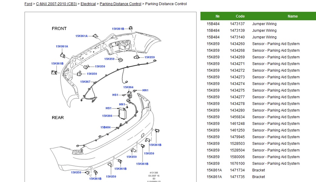

Edit: jedinej rozdil mezi vnitrnima a vnejsima je ten, ze vnitrni nejsou lakovane - aspon si to myslim

vsechny 4 predni na Cmaxovi jsou stejne
masterT otocil parkovaky podle mych pokynu a uz piskaly jen prerusovane ... a po odstraneni ramecku registracky funguji jak maji ... jestli ford neudelal predni parkovaky na FF2 kvuli registracce, tak to potes (podobny problem s prednima parkovakama ma i fiesta mk7 st - neni je kam dat, aby "nevidely" registracku a spodek narazniku)

Presne tak, jak rika Zaqik. A to mi tvrdil, ze to registrackou uuuuuurcite nebude
