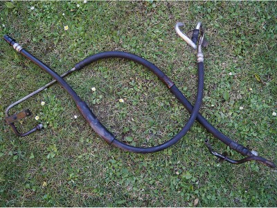

Ahoj.
Tak ten díl je venku.Nebyl jsem u toho a s tím člověkem budu mluvit až večer,tak že vůbec nevím,jak to šlo ven.. ale dostal jsem toto (viz.foto)
Můžete mi někdo říct,jak se to teda jmenuje?A má to být v celku jako jeden kus,nebo ne?Dostal jsem to na 2 kusy
Chci si obvolat vrakáče,tak abych věděl na co se ptát
Předem díky.Mějte se

Re: Rána od motoru,kouř,smrad,prázdná nádržka serva.Prosím POMOC
Tak jsem psal email na vrakáč a prej to maj,oba dva díly....tak že jsou to fakt dva?mě přišlo že jeden přelomenej
Cena za oba 1400,- je to ok?

- Příspěvky: 19243
na obou chybi koncovky co jsou do rizeni
foki: ano,už jsem to taky zjistil,musel to prý uštípnout,že se to vyndavá pak líp nebo co,fakt se v tom nevyznam.
Povedlo se mi sehnat oba ty díly ale ten delší tam neseděl,že je asi z dieselu.
Psal jsem mail na ten vrakáč kde jsem to koupil,jestli tam nemaj jinou ale vypadá to že ne.
Jediná možnost asi Aukro,jinde jsem to nenašel.
Sakra,já už potřebuju být pojizdnej
Petulak : koukal,tam maj právě jen na 1.8 diesel,má to trochu delší trubku a je to přesně to,co mi dali na tom vrakáči.Už tam se mi to nezdálo ale chlápek řikal,že se to akorát jinudy vede,tak že by to tam mělo jít...ale nejde :/
Ale děkuju ti
Ale děkuju ti
Tak ani tam to nemaj...asi mi zbývá jenom to aukro,konkrétně tady http://aukro.cz/ford-focus-i-trubky-na- ... 67027.html
moc díky za snahu mi pomoc ale asi se to nepovede
Prosím,mohl by mi někdo napsat,jak se ten díl jmenuje?nebo jak ho mám popsat až budu volat tomu chlápkovi na aukru? všude sem to našl jako hadice,trubky k servořízení ale těch je tam přeci víc
Jestli to dobře chápu,tak je to ta,co vrací kapalinu z řízení ? stačí to jako popis?
Tak jsem teď byl na otočku vrátit tu trubku a prej se to dá udělat ještě tak,že z tý jejich a z mojí udělaj jednu,že tam ten konec navařej.Nevim teda jak a co se vaří ale myslíte že se to dá?aby to vydrželo....

- grycatko11
- Příspěvky: 802
- Registrován: 20.04.2014 23:07
- Bydliště: Brno
Rizikové to vařit...
