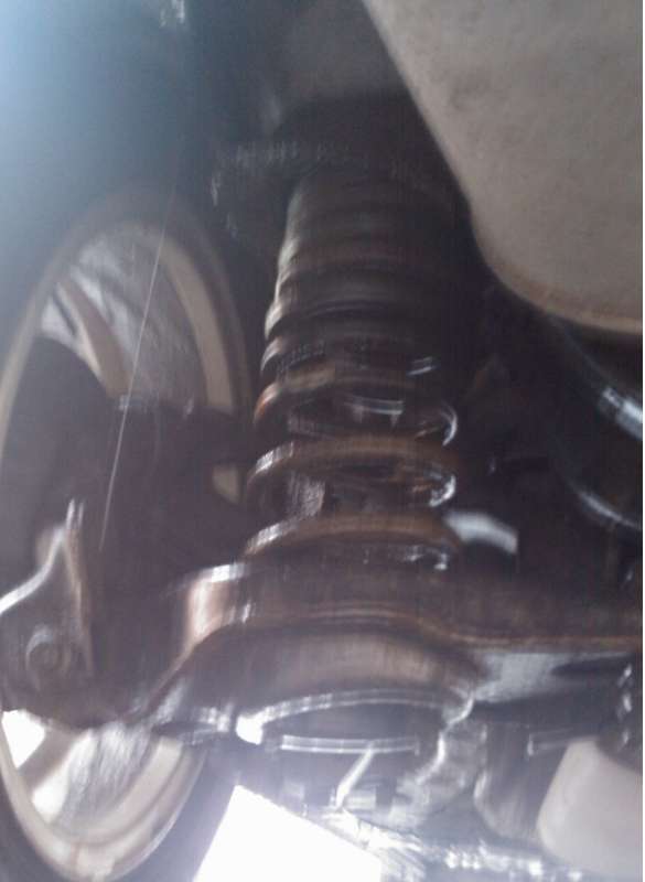

- Lexar
- Příspěvky: 11
- Registrován: 07.12.2014 03:20
- Bydliště: Domažlice (Okres)
Re: Jízdní vlastnosti- problém
Tááákže... Fíkuse mám doma tak jsem to na fotil... Jsem zvědavej na reakce
3P7?? To s tim jezdíš už 7 let a až teď tě to napadlo?
Zajímalo by mě od koho si to koupil.... Já taky až budu prodávat svoje tak z toho vyndam všechny věci co nepodmínečně nebrání provozu
Jinak si prostě kup tyčky a tlumiče a budeš OK.

- Příspěvky: 13556
Podle té kvalitní fotky bych řekl, že tam tlumič není. Řekl bych, že jeden konec patří do toho šroubu na fotce vlevo dole a druhý konec jde do kastle (bude tam po něm díra). U kombi jsou tlumiče zešikma a obě strany tvoří obrácené V. Hetch a sedan je má svisle.
Nejspíš si předchozí majitel ulechčil práci, ztratit jsi oba určitě nemohl.
- vrána
- Příspěvky: 191
- Registrován: 24.06.2010 05:17
- Bydliště: Praha 10
Ciwe, todle je nářez
. Jak to vůbec někdo takhle může prodat? To je na přesdržku...
