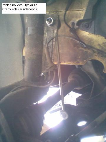

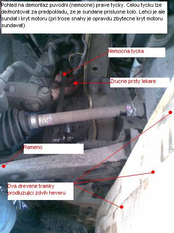

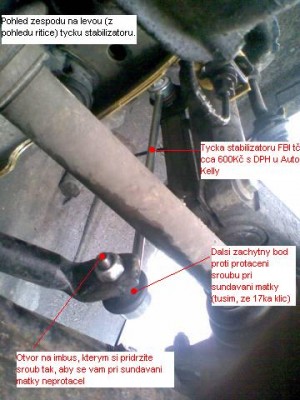

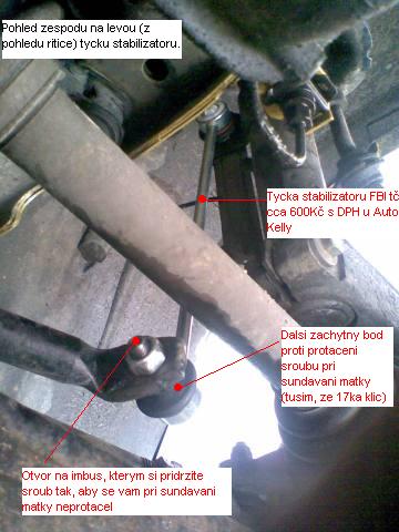

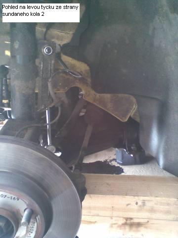

Příspěvek od ClairVOYanT » 24.03.2008 17:05
Kolegove lekari a kolegove pacienti. Dnes byl muj velky Den :-). Viz foto nize
