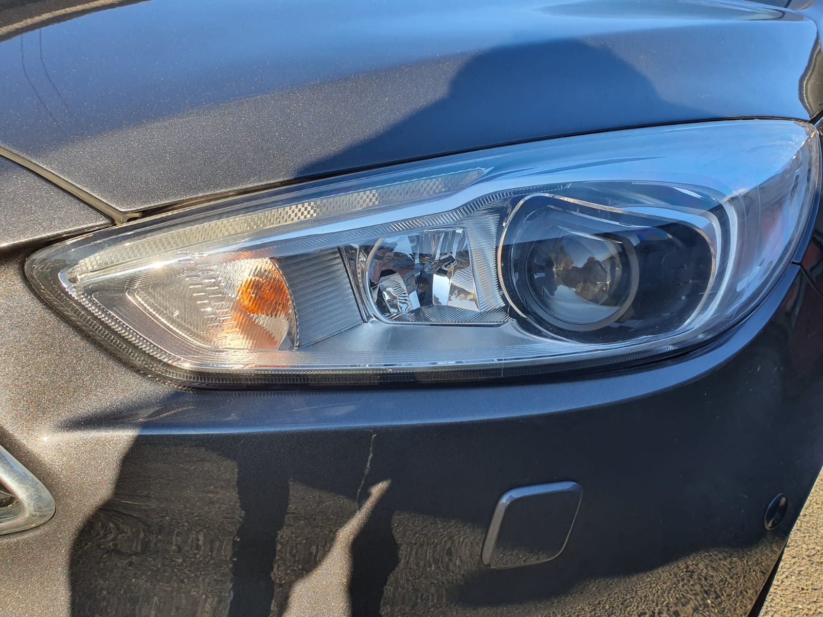

Světla focus
Zdravím, koupil jsem si Focus 2016 a jsou tam tyto světla. chtěl bych se zeptat, k čemu slouží ta prostřední halogenka, co je na fotce. Prodejce uváděl, že to jsou bixenony a při zapnutí dálkových světel se zvedne jen čocka na bixenonech. Neměla by ta halogenka svítit při zapnutí dálkových zároveň s bixenony?
- Příspěvky: 25216
Re: Světla focus
prisvit do zatacky
