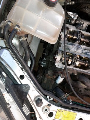

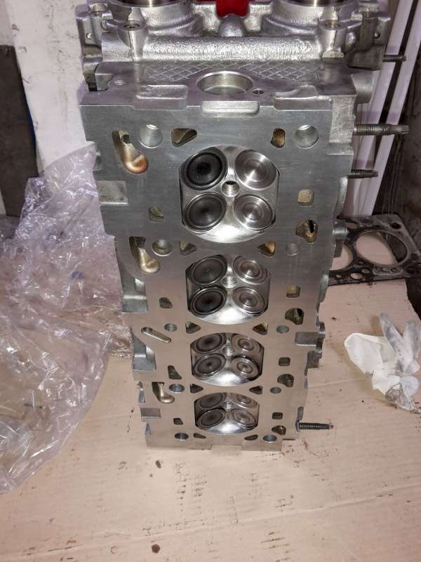

Zistene dalsie veci:
Pasuje motor z Mondea MK2. ALE! Tam ich robili najmenej 3 typy. Stary RKB ma hydraulicke zdvihatka a pevny napinak remena. Potom je nejaky kocko-pes, ktory sa daval aj do Focusov, ale asi iba tych uplne prvych a mal by mat dve vodiace kladky remena. A potom treti, RKJ, ktory ma pevne hrnceky a automaticky napinak remena. Ten sa zhoduje s Focusovym motorom.
Najlepsie je overit si to v ecate. Zadat Focusove VINko, vypisat finise hlavy a motora. Potom tam dat to z Mondea. A porovnat.
V ecate sice pisu, ze hlava valcov Modeo od 05/98 sa zhoduje tou z Focusa, ale nie je to uplna pravda. Niektore hlavy mi nesedeli podla finisu. A jedno Mondeo z konca roku 98 malo este stary motor s hydrostelmi. Asi zaviselo, na ktory trh to bolo urcene alebo kde to bolo vyrobene...
Idem pozriet jednu hlavu z Mondea. Uvidime, v akom stave bude. To je zatial najlacnejsia moznost...

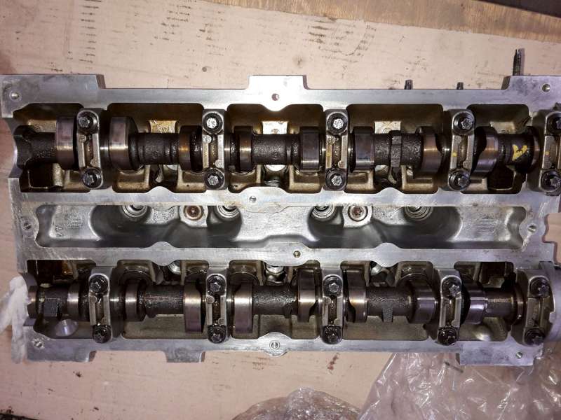

Hlava sa repasuje. Malo by to vyjst do 200€.
Zabrusene sedla, zarovnana hlava, nove gufera.
Objednana sada na nastavenie rozvodov za 13€.
Idem objednat zvysok, co treba. Cez velku noc sa to posnazim spojazdnit.

Hlava sa vratila z repasu. Podrobnosti tu: http://www.ford-focus.cz/forum/viewtopi ... 6#p1039996
Nieco o rozvodoch a demontazi hlavy spisane tu: http://www.ford-focus.cz/forum/viewtopi ... 5#p1040005

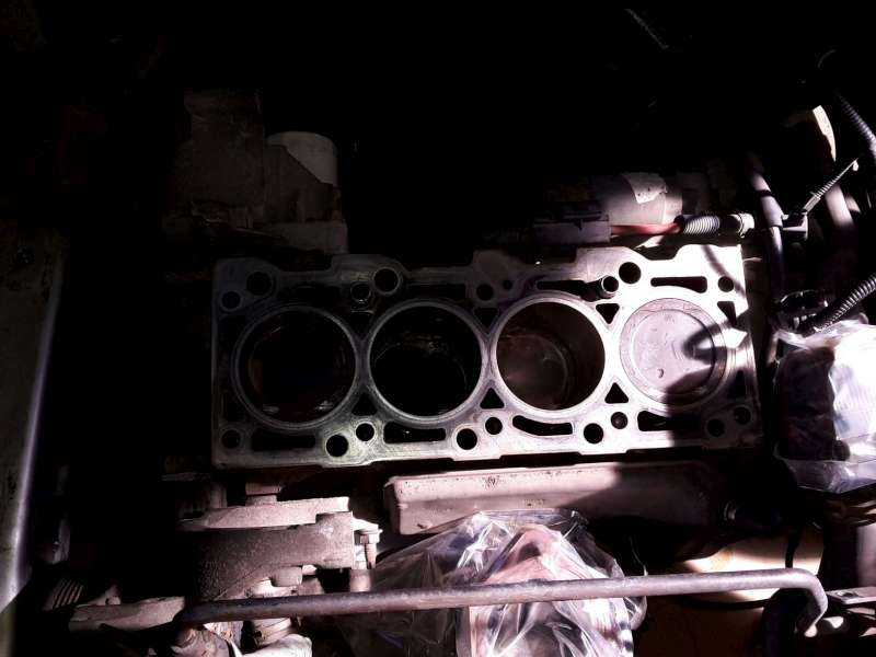

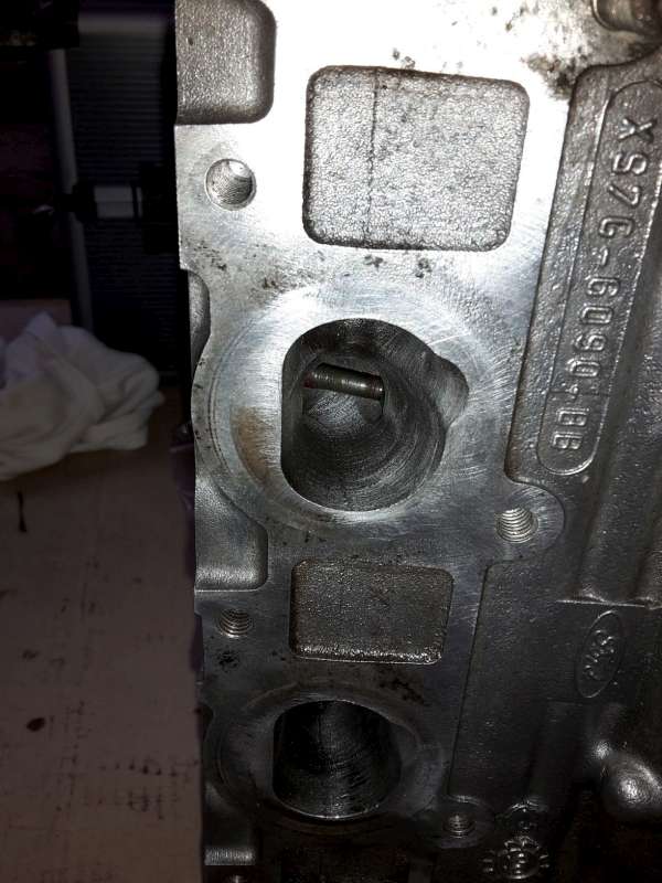

Hlava po GO vyzera pekne, cisto: Aj kanaly su vycistene: Pri romantickom vychode slnka caka blok na svoju druhu polovicku: Asistuje verny pomocnik, odsavac. Treba poriadne vycistit valce od prachu, necistot, pilin. Aj pri cisteni dosadacej plochy nieco spadne dnu. Aj ventily urobili zopar pilin z piestov, ked sa ich jemne dotykali
Odporucam si pripravit 2 flasky tohto: https://www.alza.sk/gembird-stlaceny-vz ... 520359.htm Pripadne mat kompresor so stlacenym vzduchom.

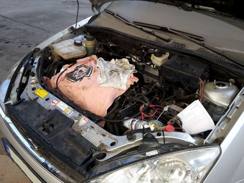

Vecer ide aj motor na dobru noc. Pekne zakryty, aby mu nebola zima
Na druhy den aj vodne cerpadlo dostane mladsiu nahradu.
Rozvody su samozrejme nove. Nakoniec to na pocudovanie aj nastartovalo
Aj par kilometrov preslo.
Prekvapil som aj sam seba
Ako kolega vravi, ja, ako spinavohuby ITckar, by som mal vediet nanajvys tak olej doliat
(Este sa mi nieco nepozdava. Vyzera to iba na svieckove kable. Uvidime neskor.)

Stano, doporucuji hlavu pred montazi proplachnout a vyfoukat, aby jsi dostal ven opravdu vse co zbylo po GO. Jo a plne rozumim tomu proc to delas. Ja pred lety menil hlavu na TD motoru i s prestrojenim palslu ze stare na novou. A taky upravoval prevodovku z novejsiho modelu, sice jsem pak radil 1 jako 5, ale jezdilo to perfektne. Ja to tehdy delal z nutnosti( penez malo a vse drahe- 90 leta) ale ten pocit, kdyz to vse fungovalo OK a udelal jsem si to sam, za to stal.

Dnes som ho bol poprehanat. Ta mrcha chodi ako za mlada
V 70-tke trojka, plyn na podlahu a zrychlenie ma prekvapilo.
