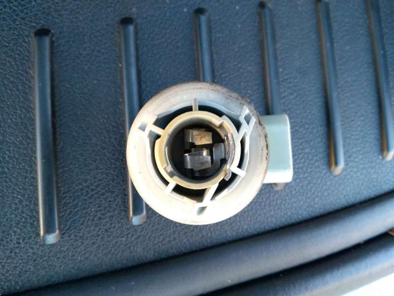

Zdravim vospolok,
Podobný problém mám na FoFo2 Hatchback 2005.
Po stlačení brzdového pedálu prestane svietiť EDIT: pravé zadné svetlo, keď svetlá nie sú zapnuté tak sa pri stlačení brzdového pedálu rozsvieti to vlákno žiarovky ktoré je slabšie, 5W.
Mal som svetlo dnes vybraté, videl som to presne na žiarovke.
Konektor sa zdá byť v poriadku, aj keď som ho teda nerozoberal úplne.
Prehodil som žiarovky pravú a ľavú a robí to vždy pravá strana.
Máte ešte nejaký iný tip či prvý krok rozobrať konektor úplne a skúsiť prečistiť?

Re: Nesvítí brzdové světlo
takze vyndanim prave zarovky brzdove svetlo funguje spravne? a kdyz das vyndanou zarovku do leveho a prave nechas bez zarovky, tak to porad funguje spravne?
Ospravedlňujem sa, vypadlo mi tam v pôvodnom príspevku slovo "pravé" svetlo.
Ľavé a stredné (tretie) brzdové svietia korektne, aj ľavé koncové svetlo funguje správne.
Pravé zadné svetlo, v ktorom je dvojvláknová žiarovka svieti pri zapnutých svetlách normálne (5W vlákno).
Po stlačení brzdového pedálu prestane svietiť to 5W vlákno koncového svetla, ale vlákno brzdového sa nerozsvieti.
Keď svetlá nemám zapnuté, tak po stlačení brzdového pedálu v pravom svetle sa rozsvieti to 5W vlákno čo je štandardne vlákno koncového svetla.
A aby som odpovedal na Tvoju otázku, ak dam vyndanou zarovku do leveho a prave necham bez zarovky, tak porad ľavé a stredné brzdové funguje spravne.
porovnej patice obou svetel, prava bude ponicena

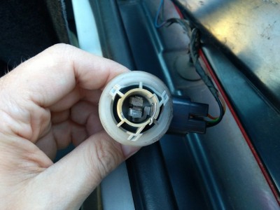

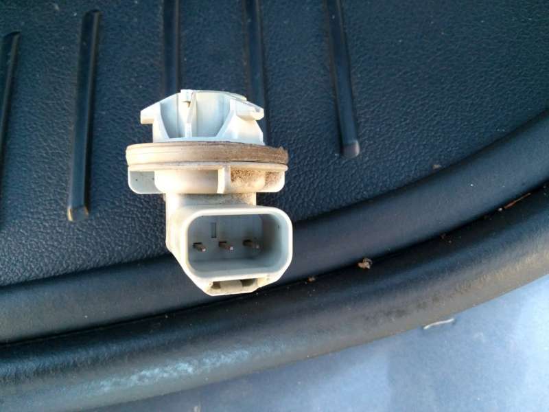

Vďaka za tip.
Na pohľad vyzerajú rovnako, nevidím v tej problémovej žiadnu zmenu, ale bude to ňou, keď som ich medzi sebou vymenil, tak nesvieti teraz ľavá strana.
Takže do Fordu kúpiť novú, druhovýroba čo pozerám na takéto veci neexistuje..
Ešte raz vďaka za tip.
V prílohe len pre zaujímavosť foto.
