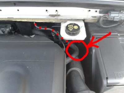

Příspěvek od uncle7 » 18.05.2015 21:57

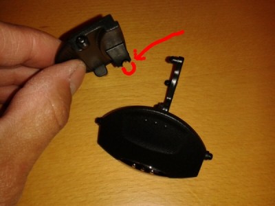

Díky známému mechanikovi od Forda jsem pohřbil nepříjemné vibrace, které se ozývaly z palubní desky. Dělala to gumová hadička co vede od motoru a je uchycena na karoserii mondea. Respektive zvuky přenášela do karoserie právě zmíněna úchytka, která je nešikovně přidělaná na tyčce se závitem. Možná ji stačilo jen domáčknout, ale nenechal jsem nic náhodě a dal jsem pod ní proužek molitanu a do zdířky úchytky jsem vtlačil lepidlo z tavné pistole a pak teprve nasadil na závit. …od té doby slyším jen motor :) Teď už mě trápí jen ulámané úchytky na směrovkách vzduchotechniky v palubní desce. Tři ze čtyř už nezavírají v tandemu. Jedna koncovka stojí nesmyslných cca 2000,-Kč. :irre: Cena mi přinutila přemýšlet o tom, jak to zpravit. Někdo stejné zkušenosti či radu nad zlato? Dík

Nalepil bych tam podlozku se spravnym otvorem a jedes.
Podlozce srazit hranky v otvoru aby se nezarezavala do toho plastu (pokud bude kovova).
Obrousit, odmastit, prilepit, tradaaa.

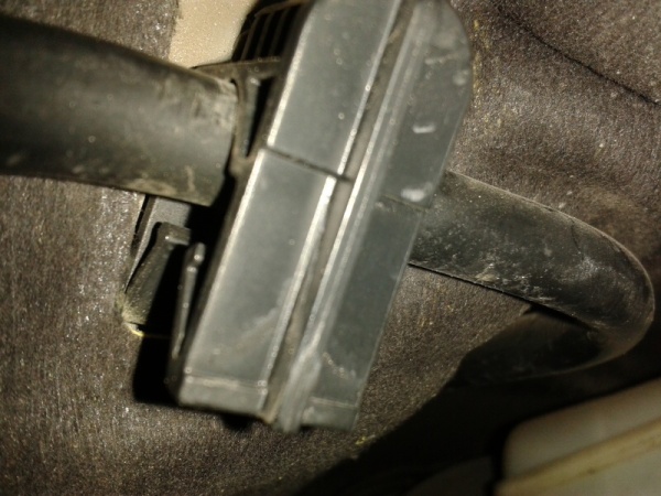

Tak teď jsem řešil také tyto pazvuky, které se ozývaly vždy, než se ohřál systém. Šlo to jakoby z pod palubní desky pod předním sklem. Nejdříve jsem si myslel, že to dělá nějaká klapka klimatizace, nebo rozvod vzduchu od klimatizace, ale nakonec to byly ty dvě trubky topení, které prochází z motorového prostoru do výměníku. Než se to ohřálo, tak to klepalo. Časem se asi v té přepážce - průchodce vytvoří vůle a pak to klepe. Tak jsem mezi trubky nacpal kus pěnové hmoty z karimatky a trubky stáhl k sobě silnou el. stahovací páskou.
