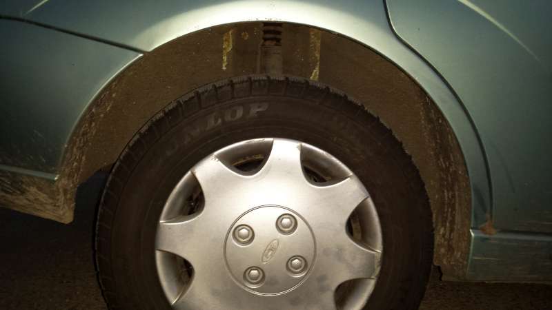

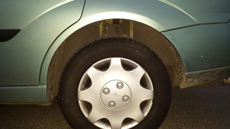

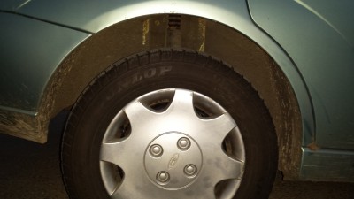

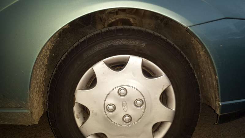

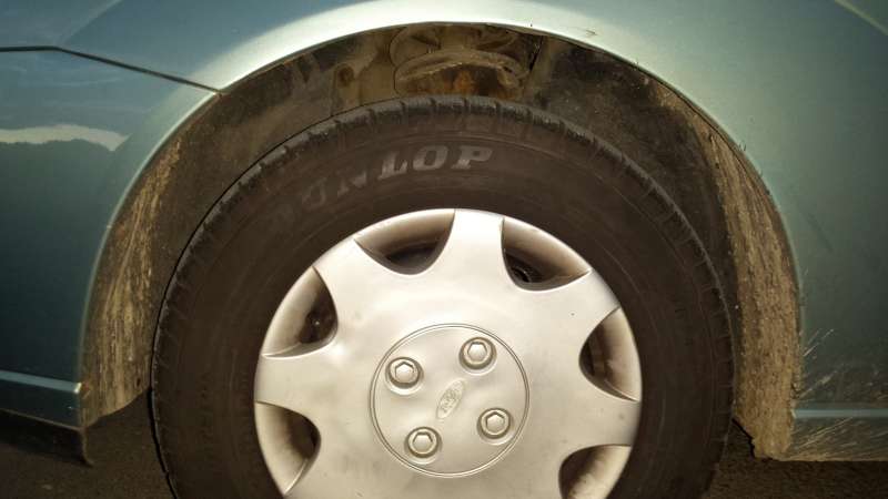

Tak mám auto zpět, dali tam ty původní pružiny a musím říci, že je auto nižší než bylo prvně... Ale i přes to mi přijde, že mi chce zadek trochu střílet ale je to možná tím, že jsem s tím ještě nebyl na geometrii znova, tam jdu zítra,nicméně jsem udělal nějaká fota a dávám je sem
Před spolujezdcem
Před spolujezdcem
Za spolujezdcem
Za spolujezdcem
Za řidičem
Za řidičem
Řidiče strana
Řidiče strana

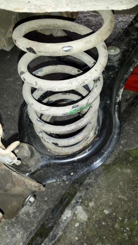

Uložení pružiny, bylo mi řečeno, že dole guma být nemá

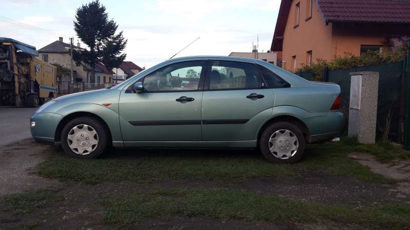

Celkový pohled na vůz

Dole byt nema. Iba hore. Ale dole musi byt dobre ulozena vo "jarceku" v ramene.
Tie sroby povolili a dotiahli na zemi?

Ano, alespoň mi to bylo řečeno že to tak udělali, já jim to řekl ať to dotáhnou na zemi... Opticky na první pohled jsem poznal že to auto je níž

Ještě mi zaráží jedna věc, na té druhé fotce tak když bych strčil ruku mezi kolo a podběh u dveří za spolujezdcem tak tam strčím 2 prsty, na opačné straně (mezi kolo a podběh u kufru) strčím prsty 3... Jako by to kolo bylo nějak blíže posazené k tomu přednímu nebo jak bych to řekl, na druhé straně je to totožné
