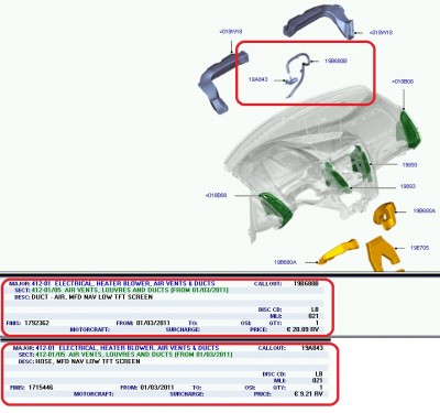

Mimochodem vite, ze navi display ma v originale privedeno nejake chlazeni trubkou primo na chladic na displeji?

Máš nějaké foto té trubky na chlazení. V mém chladiči je i ventilátor.

Fotku ne, ale tady je nakres z katalogu dilu. Sklada se to ze dvou casti, trubka a nejaky adapter na konci trubky, ale kam se to zapojuje, to nevim
