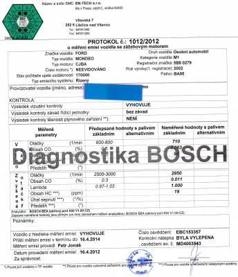

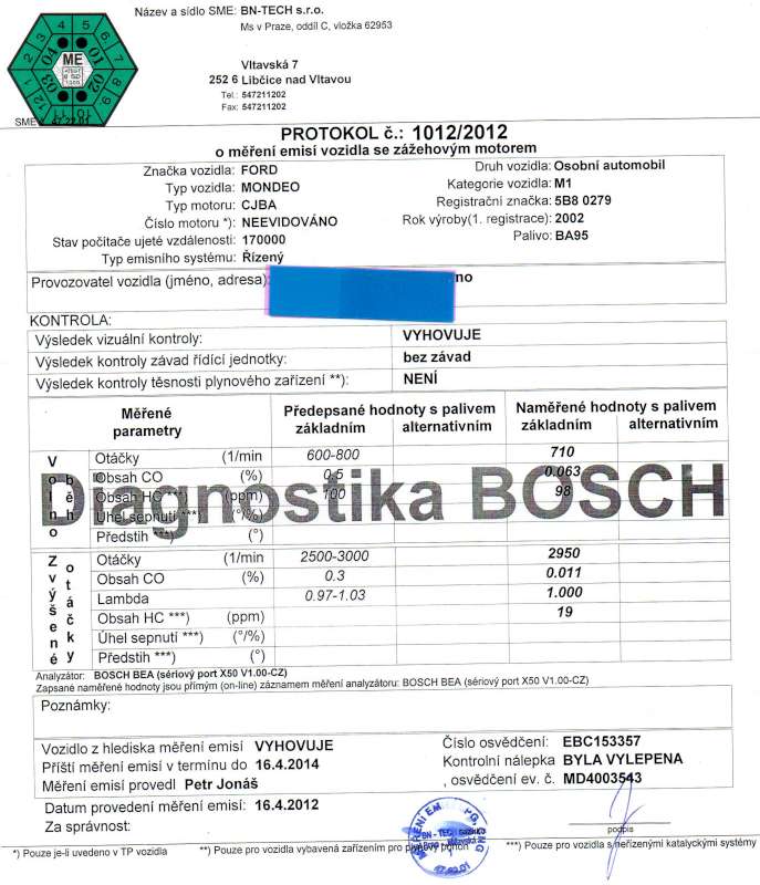

Jen přikládám kopii mých emisí. Motor je bez vířivých klapek a od 120 tis km jezdí na olej Q8 5W-40.
Jiné zásahy na motoru nejsou /čipy,sportovní filtr, ERG, apod/ Jen pro ilustraci, měření technik opakuje ,pro tak nízké hodnoty, jelikož si myslí , že má špatně zasunutou sondu do výfuku. K tomu již načatý katík, ve kterém to rachotí jak ve šrotovníku. To je i pro ty, kteří tvrdí , že se jiným olejem než tou mastnou fordí vodou zvýší emise a tím i spotřeba. Hodnoty mám sice nízké, od nich se odvíjí i bez problému nizká průměrná spotřeba, ale auto jede jak z praku.
