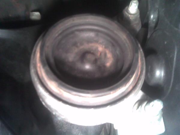

Buchar, si macher. Tal pekne ´´po lopate´´ si to napísal že dole klobúk. Zároveň si mi pomohol odstrániť už len podla mna posledný nedostatok na mojom Focuse. Dakujem Ti! Vazne som s si nevedel dať rady na vybráciami ktoré som cítil pri studenom motore. Včera som po prečítaní tvojho príspevku skontroloval silentblok pravej strany a uvidel som niečo strašné......Prikladám foto, zajtra by som mal meniť. :wink:
nevyzerá moc zdravo, že jo?

AHOJ!!Mám stejnej problém jako Ty.Můj silenblok vypadá podobně,jak Tvůj starej.Kolik stál prosím Tě novej???Musí se kupovat jen u Forda nebo jde i v náhradě??Dík Láďa
