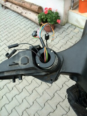

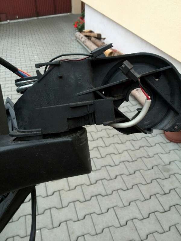

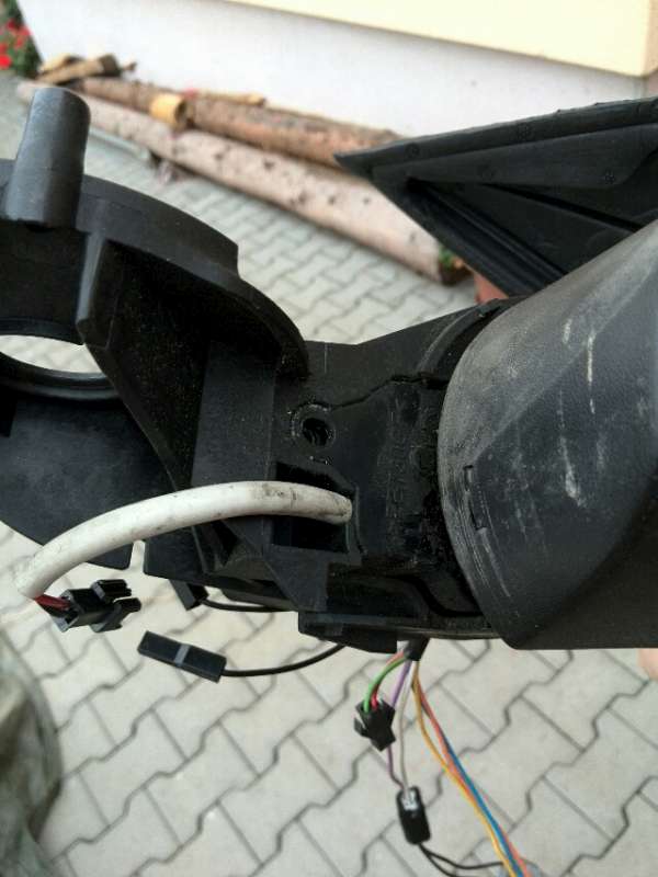

Tak stejne rozeber to druhe. prohod kabel, sloz to a dej motorek pro zrcatko z pametoveho.

Spxxxx: super. Prehodil jsem kabely a pak to "naklapeci" drzacek skla a funguje to na 100%. Diky, diky moc!

To vis, trochu delší vedeni, ale jak to cvakne, tak jsem k nezastaveni
Ještě jednou díky
