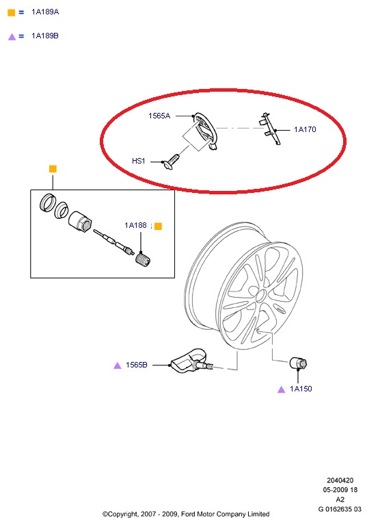

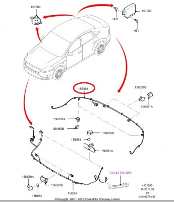

V zadu musíš vyměnit svazek parkováků s přípravou na tpms a vepředu za světlem takovej konektor na žlutém plastovém držáčku..Mám doma na svazku elektriky,tak o víkendu vyfotím.. :palec_nahoru:
Obrázek Obrázek

Příspěvek od spen » 09.10.2014 23:30
To by pomohlo. Svazek hned objednávám. Dík.

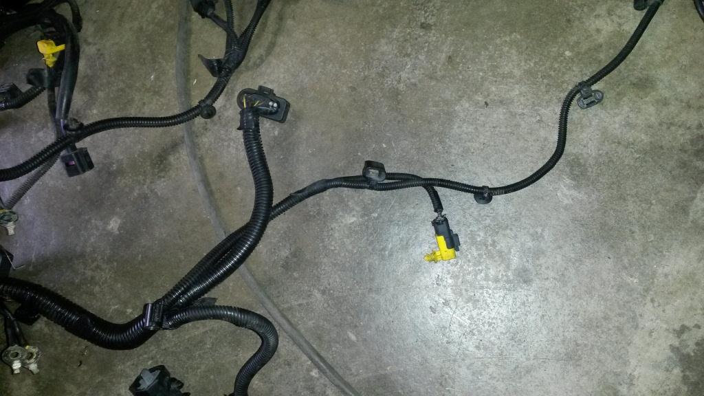

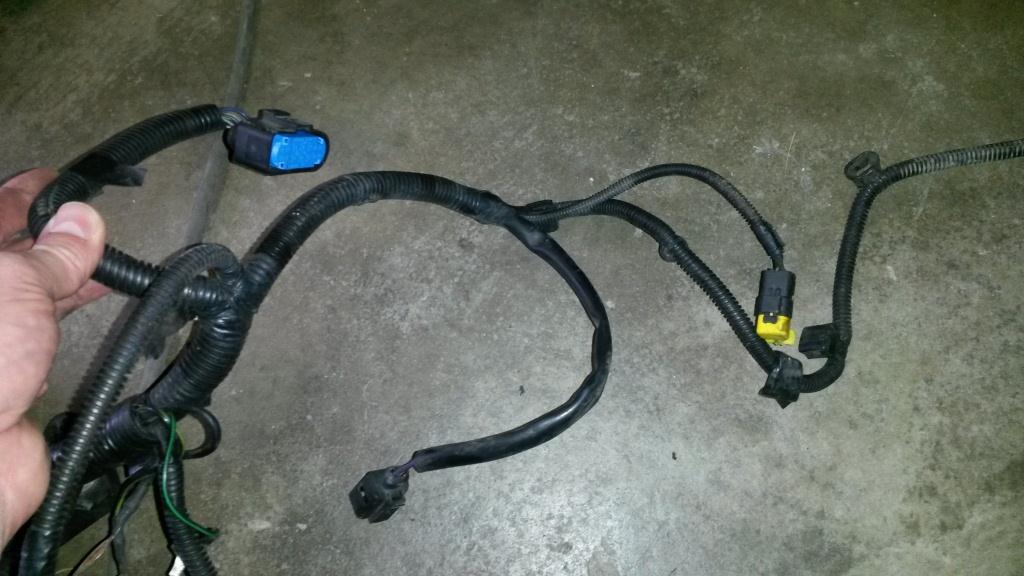

Příspěvek od Lari » 11.10.2014 11:40
Je to cvaklé za světlem na kabelu k ABS ty žlutý...

Příspěvek od spen » 11.10.2014 12:08
Super, dík moc.
spen
Příspěvky: 520
Registrován: 12.09.2013 11:31
Re: Kontrola tlaku v pneu
Příspěvek od spen » 11.10.2014 18:55
Tak předek zapojen. Opravdu staci sundat přední světla a tam se najde konektor přichycený ve žluté zaslepce ke karoserii. Pak už jen na vnitřní straně plastového podběhu najdete místo určené k uchycení antén. Jsou tam tvá výstupky pro šrouby. Přístup od světel není nejlepší ale při trochu trpělivosti tam ten šroub zašroubujete.

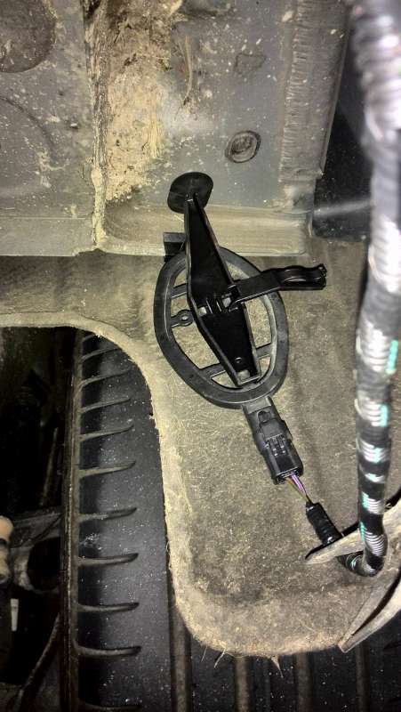

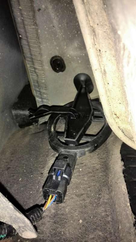

spen
Příspěvky: 520
Příspěvek od spen » 16.10.2014 16:27
Tak jsem to konečně přidělal. Opravdu to šlo jednoduše a bez heveru. Jen jsem si lehl pod auto, prohodil kabel a oddělal gumové záslepky pro uchycení držáků. Snad jsem to místo trefil dobře :wink:
