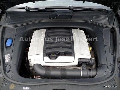

Teda : Hummer a Porsche Cayenne na plyn jsem už viděl, Radim Masný tankuje do Hummera etanol...ale stále se učím a stále vidím nové věci!

woe to ne je to toto
akorat nevim kam ten plyn vubec dat
