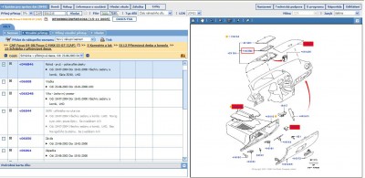

palubovka neni menena
a proc dle vin tam dvirka maji byt ? :hah:
co je cervene zabarvene tak nelze pro dane vin objednat . a palubka stoji 22000kc

Ja to viem ze je menena, aj som mu pisal :
Pokial palubovka nema v strede zhora malu priehradku so zatvaracim poklopom, bola menena. Pretoze podla VIN to z pasu od Forda zislo prave s tou priehradkou. Aby som toto vedel, nemusim ist do servisu. Takze dakujem, nemam zaujem.
Takze z tej velmi miernej buracky bola asi poriadna rana, pri ktorej vyletel minimalne spolujazdcov airbag. Ktovie, ci tam pri oprave dal novy, ako aj veci s nim suvisiace - predpinac pasov atd.
