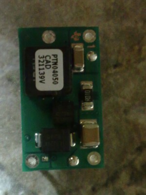

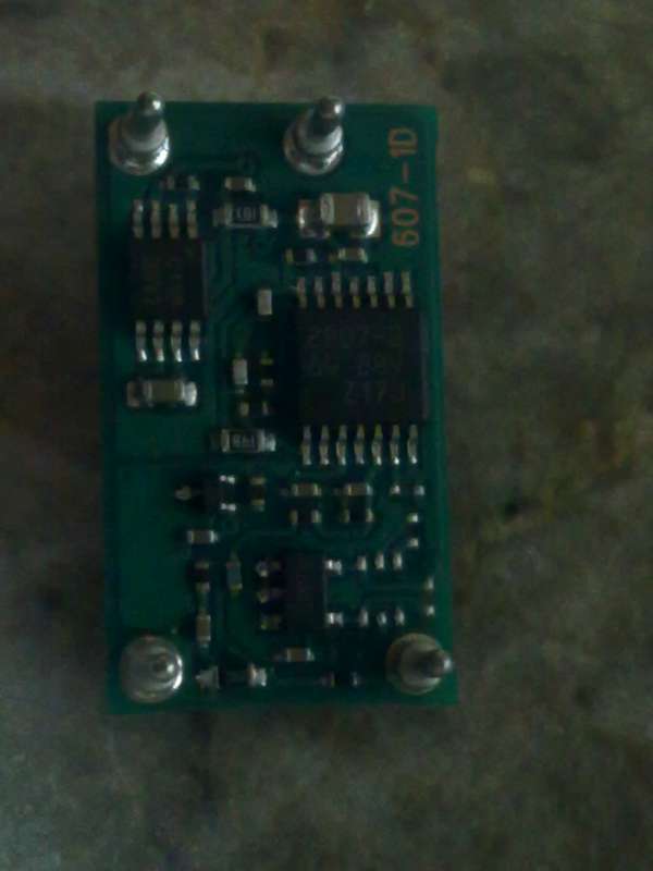

ale bude topit jen při tom nabíjení v klidu to bude v pohodě, ale pravda lepší je použít LM2575T http://www.gme.cz/img/cache/doc/330/086 ... heet-1.pdf je to jen o pár kaček dražší ale mnohem elegantnější řešení . Jen může zase při nevhodném umístění vzniknout problém s rušením . Já na to šel jinak složil jsem si 4x paralelně li-on CGR18650 všechny s kapacitou cca 3Ah (vybíráno při zátěži 1A rozdíl mezi články do 5% ) takže k dispozici mám "power databanku" 12Ah /4V a na výstup jsem dal http://www.ti.com/general/docs/datashee ... d=SLTS251A tento měnič od Ti si jedním odporem nastavím výstup ,zatím mám na výstupu napevno nastaveno 5V a USB A konektor a můžu nabíjet mobil nebo baterku do foťáku (to častěji ) nezávisle na autě čí 230V

ne Litiové ale Li-on články a vycházím z tohoto schéma http://www.belza.cz/charge/liionn.htm mám několik verzí podle proudu , s různými tranzistory pro nabíjení proudem nad 1,5A z vyššího napětí je před to ještě měnič na 8-9 V (trošku plave s teplotou ale jde jen o to aby se ten tranzistor moc nehřál ) do budoucna to asi nějak předělám aby byl ten měnič rovnou součastí té banky , ale celkem ty Li-on baterky využívám i jinde , ve vyhřívání rukavic , ve světlech na kolo atd.. takže mám několik těchto nabíječek s různě obměněných a zatím nejčastěji dobíjím proudem kolem 0,6A

to by šlo použít asi taky místo toho modulu od Ti jako měnič z externí baterky , otázka je s jakou účiností to pojede , ten Modul od Ti je trošičku jiná

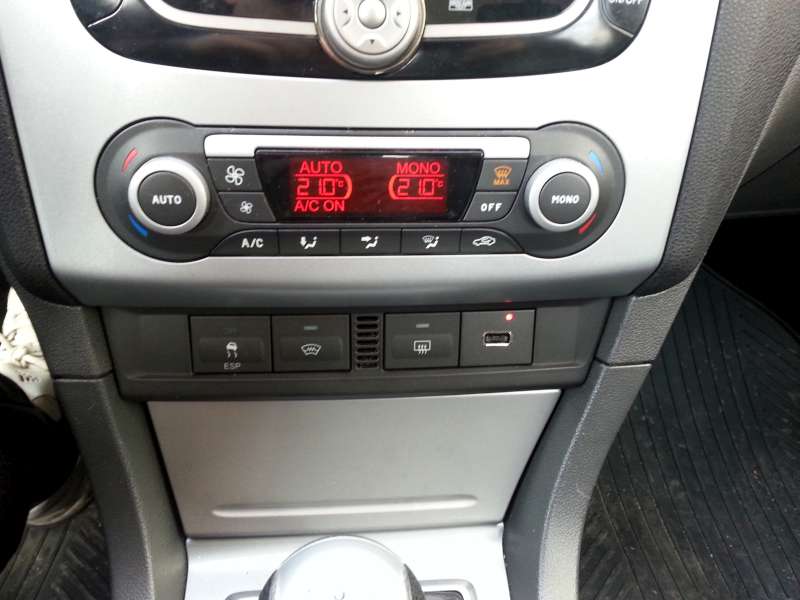

Ja jsem to vyresil tak, ze jsem rozebral autonabijecku. Pripojil jsem k napajeni z radia prez pojistku. Plosny spoj jsem zabalil do el. izolacky. Z vystupu vytahl dva draty ktere jsem pripajel k zabastlenymu usb konektoru umistenim v zaslepce tlacitka pod panelem klimatizace. A k tomu jsem pak jeste dodelal malou cervenou diodu ktera signalizuje napajeci napeti. Zitra zkusim udelat foto pro lepsi predstavu ;-)
Výsledek:
