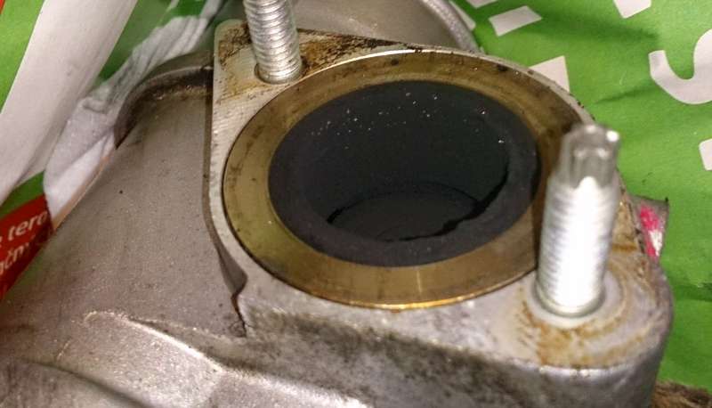

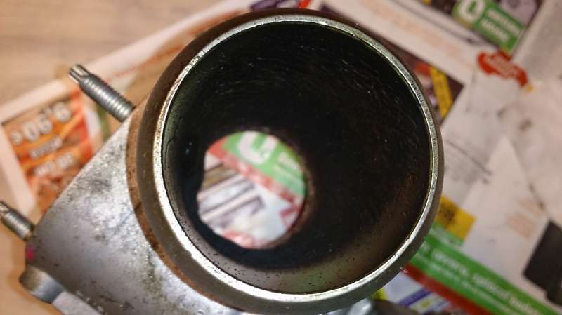

takze mi to nedalo, dnes som ho vybral, dakujem za linky a nady, hlavny tunel zaneseny hrubou vrstvou nafty a sadzi, piestik sama sadza a zaseknuty v otvorenej polohe, vnutri tunela kde vidno piestik tolko mazlavej hmoty, ze by som tym nahrubo natrel krajec chleba, musel som to mechanicky vyskrabat, otvoril som aj zadnu cast kde su koliecka, nastastie nic nebolo zlomene, ventil sa vratil do zatvorenej polohy, vsetko som vycistil technickym benzinom za pomoci zubnej kefky wd-ckom vyplachol, koliecka namazal, skontroloval , ze otvara ventil, zlozil , nahodil do auta , startol a auto na sup nastartovalo, dokopy hodka a pol prace, ruky mam ako kominar ale dobry pocit, ale skusim pouzit zaslepku, jednoznacne aspon raz do roka rozobrat ventil a vycistit.
tu zaneseneny a otvoreny
tu vycisteny a stale otvoreny

Příspěvek od krenda » 04.02.2014 20:33
Pěknej humus :puke_r:
Jinak dobrá práce :palec_nahoru:

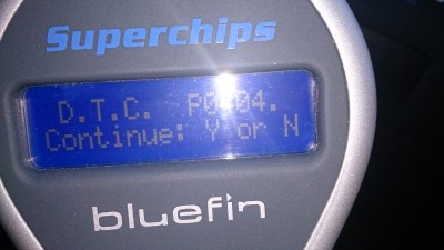

Kontrolka žhavení mě také bliká a to vždy při chybě EGRu P0406 (vysoká hodnota obvodu) a potom také při chybě turba P132B...právě to teď všechno řeším :bebng:
