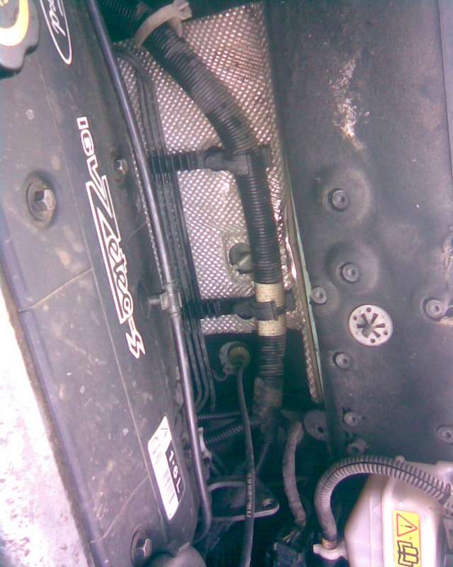

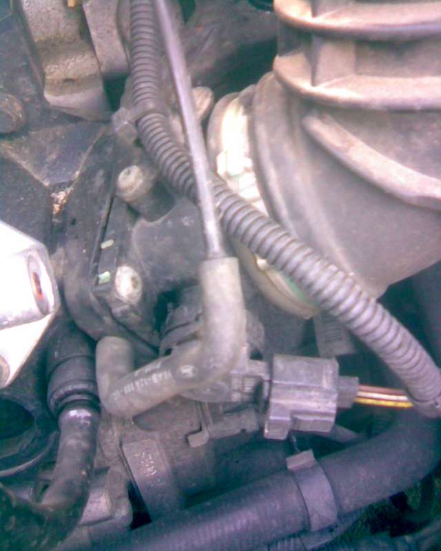

Hoši zkusil jsem to vyfotit tak jestli mi řeknete jestli jsem fotil správnej kus motoru...jinak bych teda odsrouboval ty 4 torxi a je to? Tam to pak nejak vycistim?

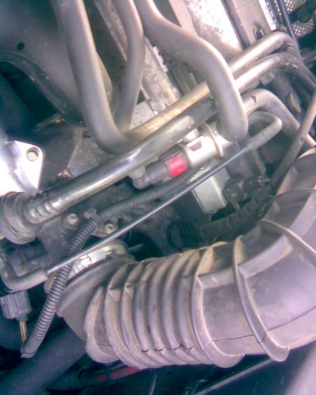

Příspěvek od venaf » 28.03.2008 13:48
Ještě jeden

Příspěvek od foki » 29.03.2008 10:05
jj to na tech torxech
chmelko
Příspěvky: 9134
Bydliště: Jablonec nad Nisou
Re: Plynový pedál
Příspěvek od chmelko » 29.03.2008 10:06
venaf:tak super, možeš sa dat do toho, večer daj vediet ak osi dopadol :wink:
venaf
Příspěvky: 236
Bydliště: Teplice
Re: Plynový pedál
Příspěvek od venaf » 29.03.2008 12:49
Tak hotovo. 8) S bráchou sme to rozebrali. Nejdriv sme odstranili pretlak z palivove soustavy...nevim jestli to bylo tak nutny ale pro jistotu. Pak sme to cistili a cistili strikali konkorem a cistili...snad to bude dobrý. Uvidím až bude chvilku stát a nejlíp zítra ráno jestli bude přilepenej. Dám sem fotky mmt...
