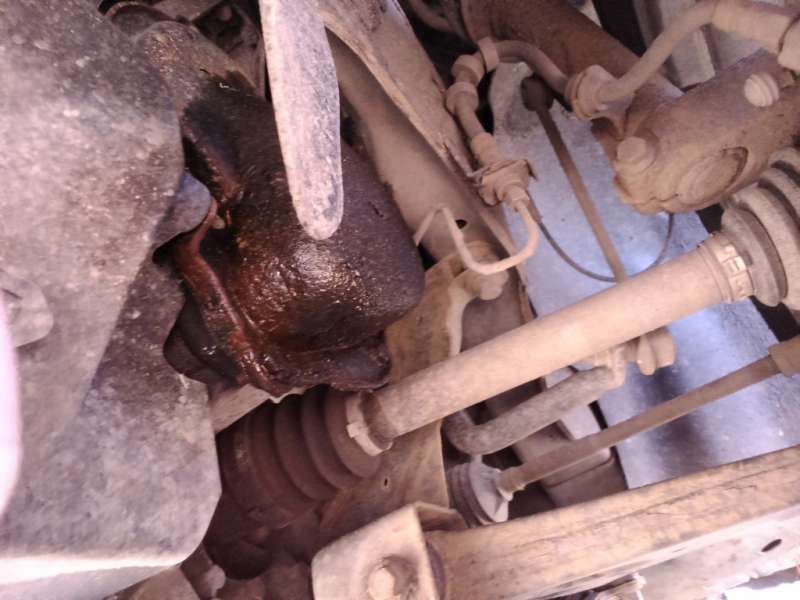

stano??? ..u vas stoji gufero 4 ecka? strasny!! tady jsem kupoval za dlouhejch 16 korun silikonovej..a obyc gumovej jde koupit i za 12 korun...

V gufero obchode urcite menej. Objednaval som z nejakeho eshopu spolu s ostatnymi dielmi, tam to bolo cca 4€. Vo forde je to ovela viac.
Kupil by som aj v gufero obchode. Poznam taky. Len som nevedel presny rozmer.

mam zjisteno ze je stejnej jako na feldu nebo na posledni facko....ten tam uz dlouho mam

To je to co zrovna potřebuju vědět, v pondělí jde fofan konečně na tu menší podvozkovou revizi a budou mi dělat i to gufero, akorát jsem ho nekupoval, jelikož jsem si říkal že by ho mohli objednat oni, až ho sundaj, přesně stejnej rozměr.
Dnes jsem volal mechanikovi co dělal tu spojku (kvůli komu tento problém mám)jen tak na dotaz a prej za gufero 400 KČ? A chtěl by po mě i za práci a cena celkově prej tak 1200 až 1500? Jsem mu s tím telefonem seknul..
Víte tedy nějaké ty rozměry, případně když zajdu tady v Praze do obchodu přímo s guferama a řeknu typu auta, že mi daj ten co mi tam bude i sedět?
Rozhodně bych si ho radši koupil sám za tyto částky, než pak mi servis naúčtoval 200 a ještě k tomu jim tam bude stát auto na zvedáku..

Koukám, že tvůj mechanik je z "lacinýho" kraje, když uvážim, že je to pravděpodobně jeho chyba.
Gufero přímo určený k poloose stojí cca 150 kč. http://ecat.elit.cz/Tesnici-krouzek-COR ... AxNTc1MQ==
Případně můžeš použít obyčejný gufero ve stejným rozněru, který stojí cca 30 - 40 kč.
Dost často je dávám a není s nimi problém....

No on to není můj mechanik, to bylo "přes známého" že to bude levnější..no a levnější to nebylo a ještě takovédle sraní..
No takhle to řeknu, jestli 150 nebo 40 korun, jde o to, aby to tam sedělo pořádně
Určitě tam nechám tolik, že ta stokoruna znát nebude, ale chtěl bych mít už od tohodle všeho na 2-3 roky klid
Kolikrát ale vím, že ty obyčejné sedí mnohem lépe.
Takže jakej bys teda radil ty, bez ohlednu na tu cenu?

http://shop.autodilykrc.cz/cz-detail-55 ... loosy.html
Hledal jsem to podle OEm kódů, takže myslíš, že todle by mělo bohatě stačit?
Nejde tam o různé to profilování?

Ten rozměr je stejnej jako u š favorit/Felicia a tam dávám ty obyčejný a nikdy nebyl problém.
Spíš mám blbou zkušenost s těmi jako v tom odkazu. Majitel chtěl to nejlepší, tak se koupily 2 gufera po 150 kč a jako na potvoru jedno teklo. Dal jsem obyčejný a bylo sucho. Třeba ale na vačku, nebo kliku dávám pouze doporučený a není problém....
Obyč. gufera a ložiska kupuju tady: http://www.agrowest.cz/obchodni-strediska/kozlany
Určitě máš poblíž taky něco podobnýho.

S těmi v jako v tom odkazu..myslíš v tom tvém od elitu nebo v tom mém kde je za 40 KČ
Potřeboval bych to právě nejpozdejš v pondělí dopoledne, takže bych rád něco tady z Prahy a ještě skladem (na eshopu)

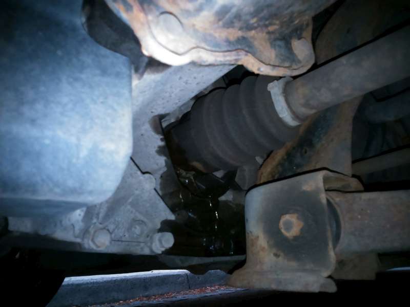

Zdravím,
lehké prosakování asi není normální co? Kapky nedělá..

Ne, tohle OK není.

Díky, půjde na opravu, udělá se i druhá strana a vymění olej v převodovce

Moje převodovka se ráda zbavuje oleje
Začal prosakovat olej bokem převodovky.. Prosím o radu, jak je náročné tohle přetěsnit? Dá se to udělat na zemi před garáží, nebo je třeba větší rozborka?
