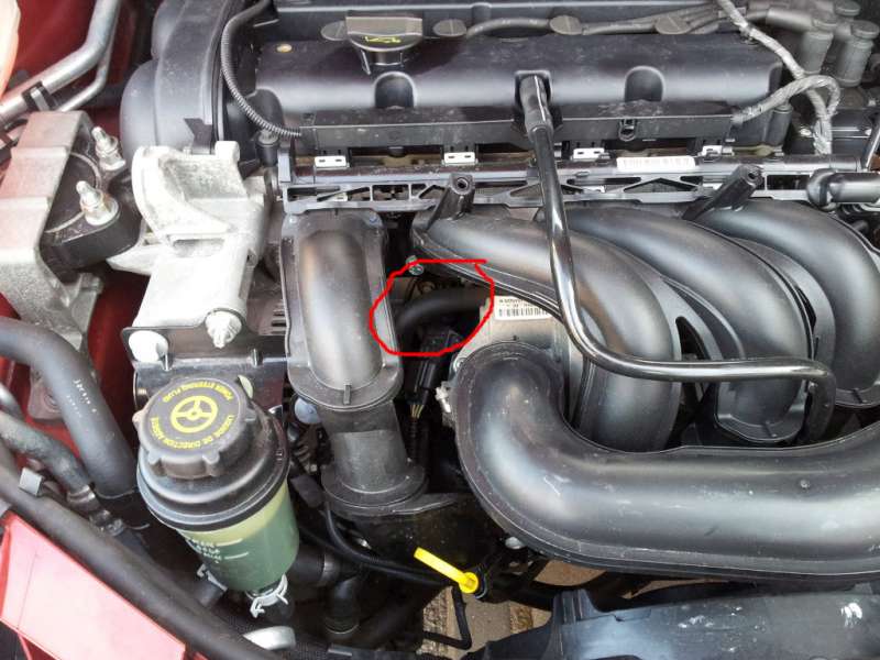

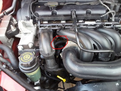

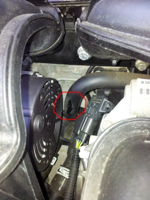

Zdravím všechny forďáky.
Pořídil jsem Focus II FL 2008 1.6 74kW. Ze začátku jsem s ním byl velmi spokojený, ale asi jsem ho přechválil a začal mě trochu zlobit.
Po nastartování normálně naskočil, ale potom otáčky spadly hluboko pod 800 a s těží to motor ustál. Byl jsem s tím v servisu, ale řekli mi, že je všechno v pohodě a že je to normální, a že si prej mam vypnout klimatizaci před startováním. Trochu mě to zaskočilo, ale holt jsem sbalil klíče a odjel. Jenže se to postupem času zhoršuje, dělá mi to i s vypnutou klimatizací a velmi často to už neustojí a chcípne. Zajímavé je, že druhý start je už naprosto bez problémů, stejně tak když mu ten první pomůžu šlápnutím na plyn. Mám vyměněné všechny filtry, olej a rozvody.
Při prohlížení motoru jsem našel díru v jedné hadici co je na fotu. Nejsem až tak motorově znalý, takže nevím, co to je. Odvětrání klikovky? Trochu mě zaráží, že na to v servisu nepřišli... Chtěl bych se tedy zeptat: Může být tento defekt zdrojem mých problémů se studeným startem? Je to závažná závada nebo to klidně může ještě pár kilometrů nebo desítek kilometrů najezdit?

Melo by to byt co pises. Priznaky ale vetsinou jsou nepravidelny chod motoru, problem s vykonem...kazdopadne vymenit. Docasne treba zalepit, ale moc dlouho se ti tam normalni paska neudrzi.

Re: Motor po nastartování sám po pár vtěřinách vypne
lucky.jack: Díky moc. To jsem potřeboval slyšet. V podstatě mi hlavně šlo o to jestli to dojede do servisu, případně ještě dvě další kratší cesty. Zalepím to a příští tejden se objednám do servisu.
Ohledně těch příznaků, motor jede pěkně pravidelně a volnoběžný otáčky hezky drží. Jen holt při tom prvním studeným startu se mu musí ťuknout na plyn, ale pak už zase hezky drží. Ztrátu výkonu nepozoruju, leda bych tam tu díru měl od začátku (což je klidně možné). Každopádně auto táhne stále docela pěkně, jen kolem 90ti do kopce trochu ztrácí dech, což se asi u 1.6 dá čekat... Takže by ty starty mohly být ještě něčím jiným?
Odvetranie klukovky ide do sania, pod klapku, nie? Takze motor tadial taha vzduch pomimo klapky. A hlavne pomimo filtra, takze prach a spina sa moze dostat do valcov. Urcite vymenit a dovtedy urcite poriadne oblepit a zatesnit.
