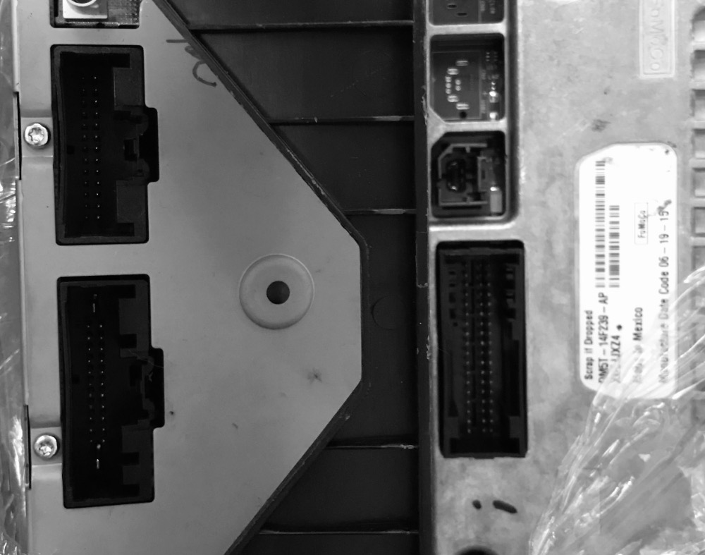

Re: Focus MK3 / dorabka Bluetooth

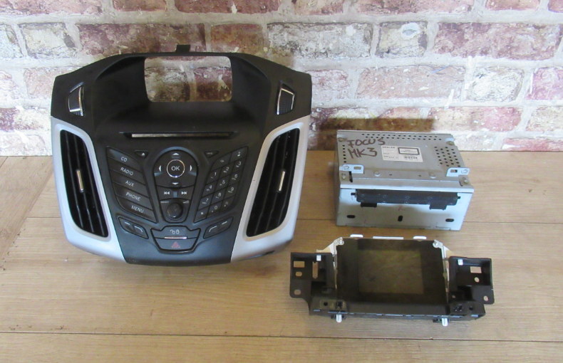

Ahoj, mám FoFo3 se základním rádiem s 2řádkovým displejem. Chtěl bych si do auta dát origo rádio s Bluetooth. Pochopil jsem, že:
- potřebuji panel s tlačítkem PHONE a klávesnicí s 9 číslicemi
- potřebuji rádio od toho panelu
- potřebuji vysoký displej

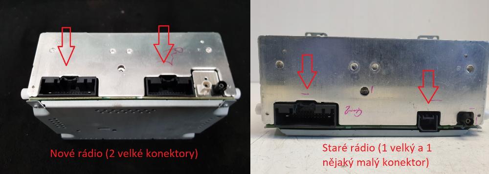

Moje otázka zní - základní rádio má vzadu jeden velký a jeden malý konektor, to nové má vzadu dva, viz obrázek.
Jak to udělám v autě, aby mi to nové fungovalo? Kde vezmu ty 2 velké konektory? Jak je předělám? Nebo jsou tam schované? Je to Trend 2012.
Děkuji za info

- Příspěvky: 25226
schovane? to se musis podivat, jinak to nezjistis ... koukni a dej vedet; pak se da radit dal
A získám instalací tohoto, co je na obrázku (nový panel s klávesnicí 0-9, mechanika od toho panelu, velký displej):
automaticky připojení Bluetooth pro přehrávání písniček? (moje představa je že je třeba schovaný někde v tom displeji nebo tak)...nebo mi Bluetooth nepojede a potřebuju modul?
např. tenhle: 8M5T-19C112-Ax?
Díky, mám v tom trošku zmatek, už jsem to tady pročetl
- Příspěvky: 25226
spravne, chybi tam BTmodul
(koukni na tu pripravu, muzes tam mit konektor na BTmodul nebo na SYNC1 ... a od toho se pak bude odvijet dalsi postup)

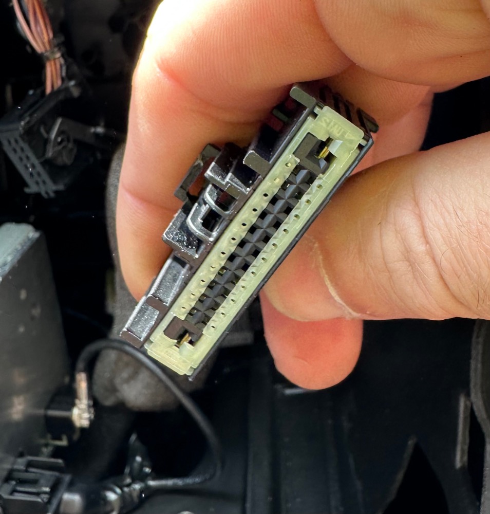

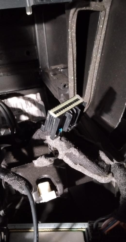

Já bych teda s dovolením navázal. Asi to stejně někomu svěřím, protože elektronika není zrovna můj obor. Bohatě by mi stačilo spojení telefonu s rádiem kvůli telefonování, případně pouštět přes BT písničky. U mě to za rádiem vypadá takhle - v pěně zamotaný konektor a dole ty dva označené. Chtěl bych vědět, jaké mám teda možnosti. Dík.
Ford Focus combi mk3, 1.6i
Ford Focus combi mk2, 1.6 TDCi

- Příspěvky: 25226
rozmotas konektor a zjistis, jestli je to priprava na BTmodul nebo SYNC1 (tj. BTmodul s emergency call)
Ok. A je to někde popsané nebo se to pozná podle typu konektoru?
- Příspěvky: 25226
podle konektoru: kdyz je vnitrek modry, tak BTmodul; kdyz cerny, tak SYNC

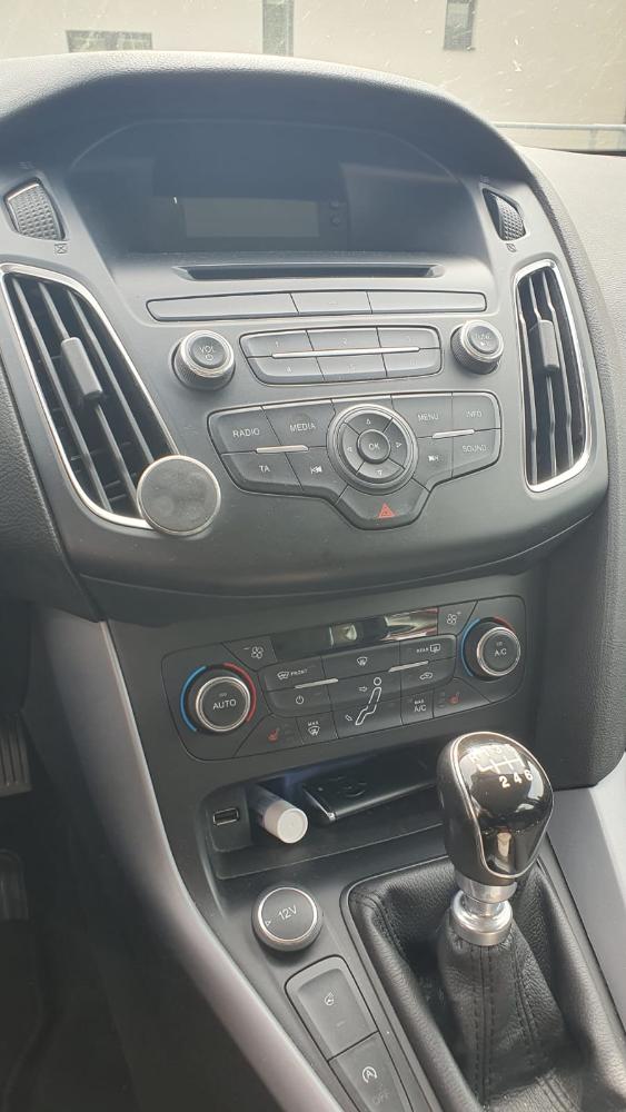

Propojeni radia s mobilnim telefonem

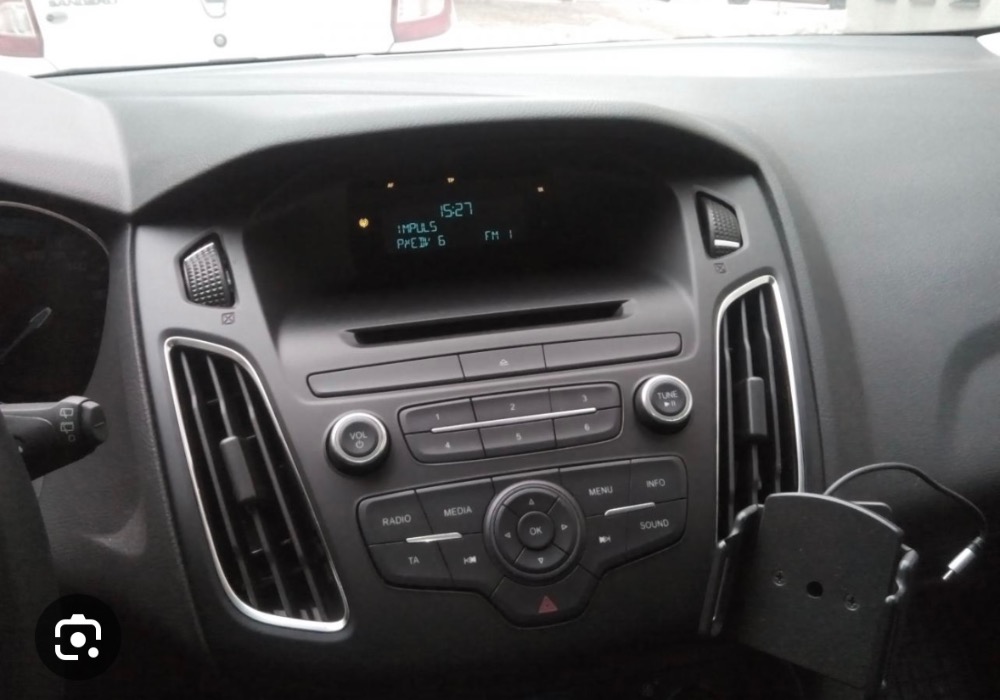

Ahoj lidi, mam Ford Focus 2015 s radiem viz. foto. Netusim co je to za model, asi nejaky zaklad. V aute je pod ovladanim AC take USB vstup. Muze mi nekdo poradit jak docilit komunikace telefonu s radiem..? Nejde mi o telefonovani, jen o muziku. Travim v aute dost casu a radia me zabiji. Jak tam dostanu nejsnazsi cestou bluetooth..? Dekuji vsem za radu. Jakub
- Anduril
- Příspěvky: 5096
Re: Propojeni radia s mobilnim telefonem
Tohle radio nejde spojit s telefonem.
Originalni reseni treba tu: viewtopic.php?t=49002
Nebo poridit nejaky aftermarket HF nebo cele radio.
Samotne radio ne, to chapu. Ja hledam cestu cim to doplnit, jak to obejit..? Tzn. nejaky bluetooth modul co zapojim primo do radia, nebo nejaky usb/bluetooth adapter ktery by fungoval pri vlozeni do tho USB vstupu apod.
Jeste info, auto nema aux.
