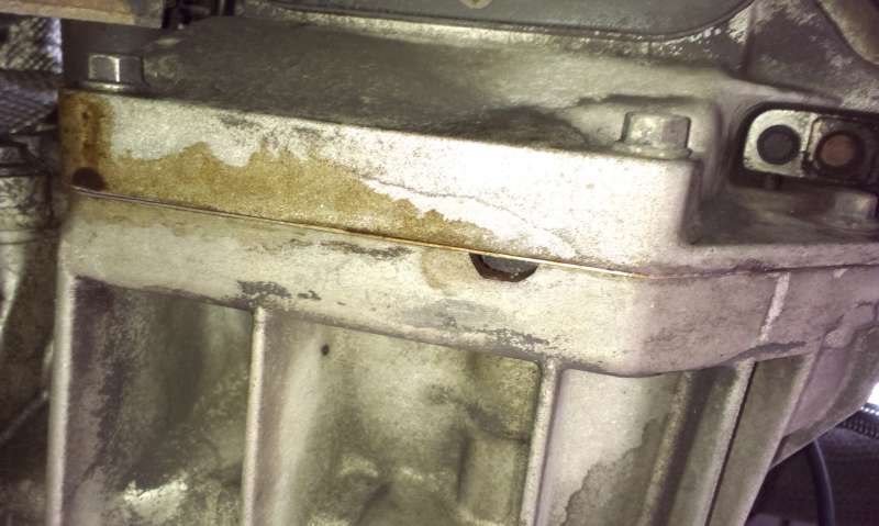

Ahoj,
dneska jsem se díval pod auto a zarazila mě "díra", která je zespodu na převodovce. S autem problém nemám, ale chci se pro jistotu zeptat, jestli nemám začít plašit.
Díky, HJD.
Díky, HJD.

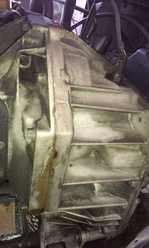

Je to tam spravne. Nie je to v prevodovke ako takej, ale pod spojkou. Ucel je pravdepodobne taky, ze ak ti zacne prepustat gufero okolo osy prevodovky/motora, tak spojka nezacne v tom oleji plavat, ale pojde cez tu dieru von. A teda si aj mozes vsimnut, ze to tecie a treba vymenit.
Mas to inak dobre usvinene od oleja. Odniekadial zhora to prepusta.

Diky za info...
To byl taky jeden z důvodů, proč jsem se na to díval. Na TK mě vyhodily, že mi někde něco teče. Zítra to odvezu do servisu, ještě musí vyměnit jeden čep, tak je nechám zkontrolovat i ten únik.
Ještě jednou díky!!!
FoFo combi 1.8 benzín, r.v1999, GHIA, modrá tmavá

Blbý je, že kvůli tomu guferu musí dolů převodovka. Pokud teče gufero na klice, musí dolů i spojka a setrvák. Při tom pravděpodobně zjistí, že spojka je na výměnu.... počítej s tím, že to určitě bude něco stát...
- Příspěvky: 13715
Re: Převodovka
Nemyslim, ze jemu tece prave cez tu dieru. Ma to tam usvinene aj vyssie. To pojde podla mna odniekadial zhora.
- Příspěvky: 19244
Re: Převodovka
To muze zevnitr rozhanet setrvak
