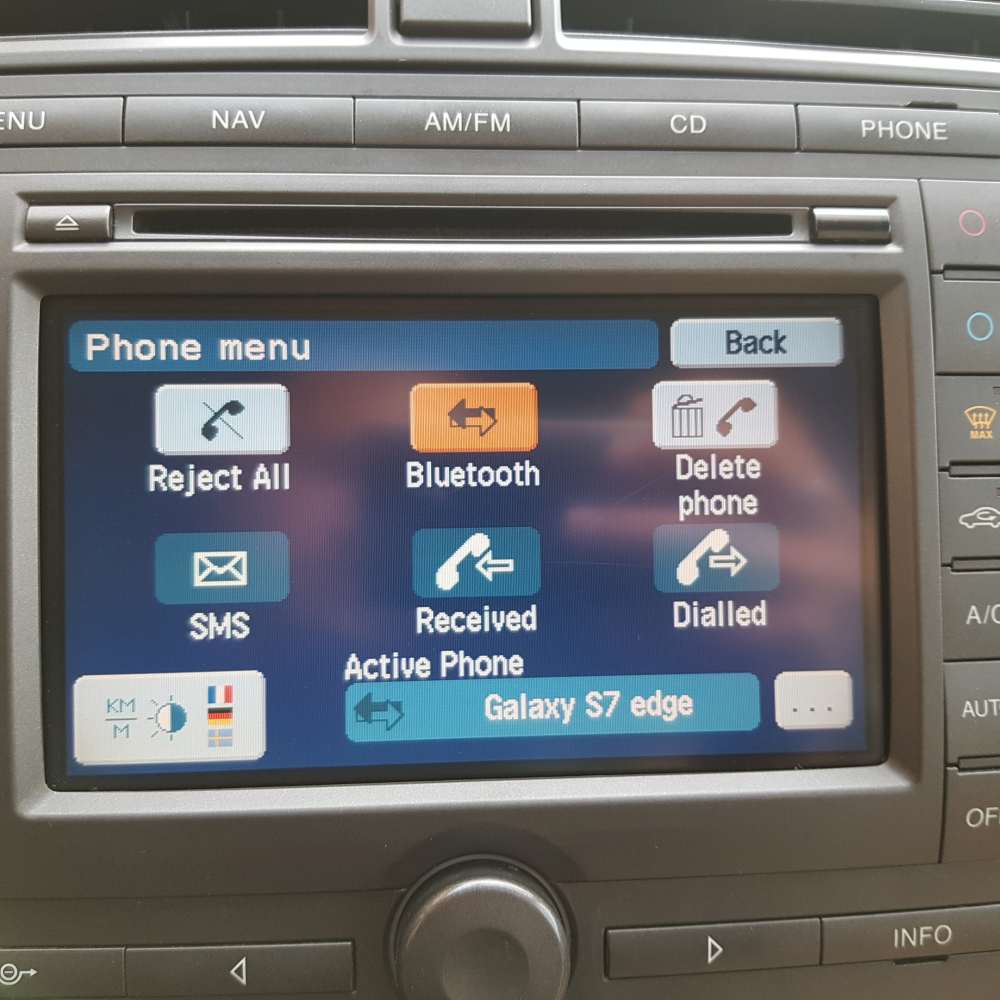

dodělal jsem do C-maxe 2005 Denso rádio a nefunguje mi BT modul. Ani telefon ani voice,
jako problém výše, telefon spáruje, uloží ale nic víc, rádio je hluché, ani neukazuje hovor, pouze spárovaný telefon přes BT
mám 2 moduly 4M5T-19G488-BT - ten mám v autě a na Sony a BP travelpilot ex fungoval v pohodě i Voice, starý nápis fomoco
4M5T-19G488-BV - to mi půjčil kamarád, nový nápis Fomoco a stejný problém
oba Jsou RX-1C
na densu je nějaký datum 2005
nemá někdo BT modul na prodej, který by mi fungoval? Voice i BT?
děkuju

a kdyz se v radiu prepnes do menu telefonu, tak vidis co?

Re: Original bluetooth a denso
todlencto, telefon mi píše že je připojen ke zvuku hovorů jako vždy, jinak ve čtvrtek jdu do forda na odkódování vinka, nikde nic v elm, forsan nic a zadní modul už běží, měl sem prasklou pojistku od napájení

a kdyz das vytocit cislo z disleje radia?
Franta1984
- Příspěvky: 25
- Registrován: 05.05.2017 22:04
Nic se nestane

chtelo by to vyzkoust s modulem 7S7T (nema voice control) nebo nejak densu rict, ze uz neni v mondeu
Dyt ten muj BT je 4M5T, ten je z focuse ne? Cetl jsem ze kdyz je denso starsi nez bt modul tak se nesčuchaj. Na nemeckym foru s tim mel taky nekdo problem a nekdo mu poslal seznam bt modulu ze posledni dve pismena znaci jazyk a obdobi vyroby jen tam nebylo moje BT ale to druhe pujcene BV bylo tusim 2006-2007,
Kde v jsou v kostce radia zapojeny bt modul? V malem bilem sem dodaval myslim pin 3 a 9, ty sem nemel osazeny, 6cerny sem priletoval taky cerny,

zapojeni BTmodulu viz navod na jeho dodelani
pokud Ti nezacne telefon vytacet, kdyz zadas cislo na displeji radia, tak se nedomluvi po sbernici a potrebujes starsi BTmodul nebo novejsi fw do radia
