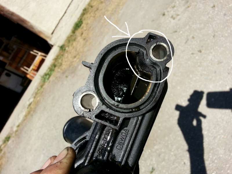

Išiel som do toho s tým, že vymením iba prírubu, ale musel som vymeniť aj domček termostatu.
Pri demontáži príruby sa mi začala pretáčať tá skrutka, ktorá nie je priebežná. Rozobral som domček, s tým, že jedna matica bola vonku. Uvažoval som, že tú maticu zalepím, ale neviem akým lepidlom.
Nakoniec som sa rozhodol a vymenil som aj domček.
Prírube nič nie je, ale kedže som mal novú tak som namontoval novú. Pôvodnú môžem poskytnúť niekom ak by mal záujem, za prijateľný peniaz.
Môj problém bol v spoji medzi termostatovým domčekom a blokom motora.
Keby som hneď demontoval komplet termostatový domček a vymenil tesnenie bol by problém vyriešený približne za 20 €, takto ma to vyšlo cca 200 € (termostat. domček, príruba, 2 ks tesnenie).

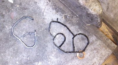

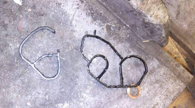

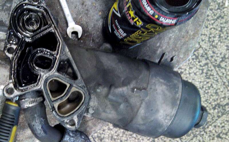

Těsnění pod olejový filrt
Tak jsem si dnes nechal konečně vyměnit těsnění pod olejovým filtrem, protože se mi ztrácela voda.

Tiež sa mi stráca voda, nie veľa ale hej. Všimol som si pod autom mláku cca 10 cm a na kryté motora to je nakvapkane vpredu a v strede, ako by od toho olejové ho filtra, no nič iné a žiadny unik som nenašiel... Viditeľné stopy po uniku
