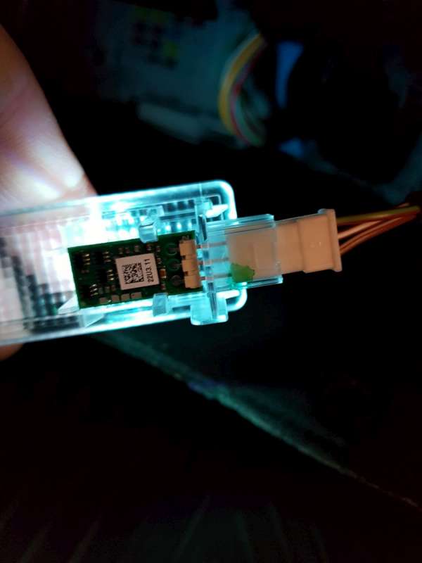

tam jsou taky ledky...predpokladam kdyz to meni barvu... jinak bych to z tama vzal...ale takhle mi to prijde stejne jak v tom kastliku...?!

tak ke svetlu pod nohy vedou tri draty, myslim ze to jsou ty same co jsou na strope v ambiente...akorat jsem tam nic nenameril :shocked: tak nevim jak je to mozne.... mozna jsem to mel zkusit pri roznutych svetlech...zkousel jsem to jen pri otevrenych dverich.... rikal jsem si ze by to mohlo byt +,-,can ale nevim... a kdyby se na to + a - napojily draty a na konec ledka s patici..?! blbost?

Ambient light by mali svietiť len keď su zapnute svetlá

no ale kdyz otevru dvere tak sviti kastlik a nohy a strop... dvere ale sviti cervene pri otevreni.... az pri sepnuti svetel sviti modre ...ale pri otevreni dveri zase modre... (modrou mam nastavenou)

Zdravím, nevíte, jestli je možné u Focusu měnit barvu interiérových LED diod? Takové to, co svítí na nohy a v postranní schránce. Našel jsem v návodu, že by to snad mělo jít nastavit v Sync3, ale žádnou volbu tam nevidím. LED mi svítí červeně, ale v katalogu je vidět modré světlo. Není to nic zásadního, ale potěšilo by :)

Musel bys mit ve vybave LED s moznosti zmeny barvy. U Titania je std. cervena, za priplatek lze barvy menit, jak pisou v navodu.

Díky, přišlo mi při bližším pozorování, že jsou tam jen červený ledky, tak to to vysvětluje. Každopádně je pak drobátko zavádějící katalogová fotka s modrým podsvícením. Ale co už, na to to nejezdí. 8) Dík moc za vysvětlení!
