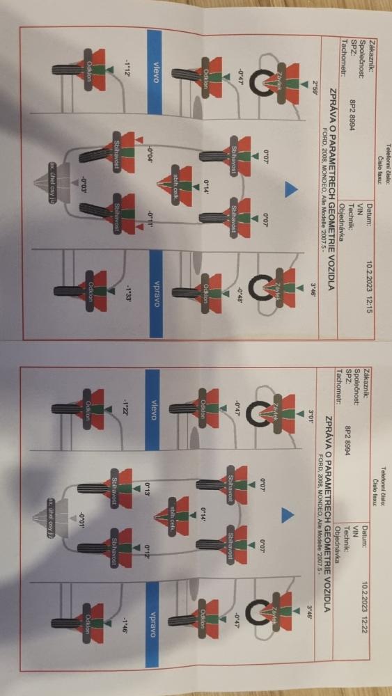

Nakonec to bylo v jiným servisu za 1400Kc. Bylo to skoro na počkání, ještě jsem si tam prohlédl nové škodovky a udělal jsem si dvouhodinovou procházku po kopcích v okolí.
Bylo to 3D a nejvíc špatně byly vzadu odklon kol.
Fíkus1596
Příspěvky: 1179
Registrován: 29.05.2010 17:38
Re: Geometrie
Příspěvek od Fíkus1596 » 12.02.2023 11:49
V Čimelicích u Euromasteru jsem platil 1000 Kč.
djdekl
Příspěvky: 4055
Bydliště: Praha 9
Re: Geometrie
Příspěvek od djdekl » 12.02.2023 13:15
A jak ten odklon poladili, kdyz jde ladit jen sbihavost ?
Zvíře
Příspěvky: 208
Registrován: 12.05.2017 23:10
Re: Geometrie
Příspěvek od Zvíře » 12.02.2023 17:27
To nevim. Podle papírů, který jsem dostal, je odklon jiný než byl.
