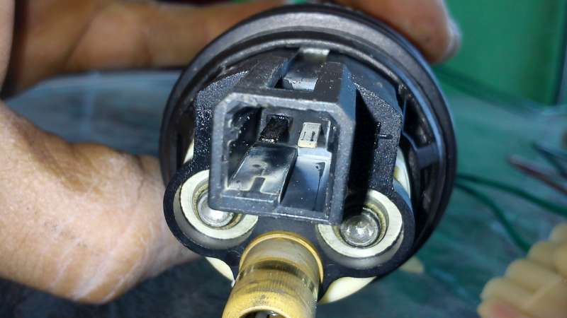

a je to - P0232, zapomněl sem ještě na relé, to je poslední možnost jinak jde o víkendu nádrž dolů

Já jsem to vyštřihl pod sedačkama a mám to pořád přístupné.Jinak měl jsem vyhřátý mínusový kontakt,očistěné,dané do smrštovačky a jezdím už pár měsíců bez problémů.

Me to prave ted zas jede,tak cekam taky nakej kontakt,o vikendu na to mrknu a tezce premyslim o te dire pod sedackama

Mala ochutnavka prijemne stravenyho dopoledne v garazi :)

Na tohle bacha az to budete rezat nekdo :D

Já jsem si doté hadice řízl a pak jsem si musel koupit druhou od Romíka :bebng:

Oooou tak to sem mel stesti,kdyz sem to videl tak sem se divil ze neni vejpul,proto sem radsi nepouzival flexu

Akorat teda asi volim cestu novyho cerpadla,nevim jestli neni ten kontakt propalenej az dovnitr,riskovat to nebudu a tak se ptam,mate nekdo zkusenosti s nakyma neorigo cerpadlama,koukal sem po nejakych lepsich univerzalnich ale nevim jestli by to pasovalo,do budoucna pro dalsi upravy kdyz uz to odeslo tak proc ne :D co treba to bosh 300l/h 6.5bar?nebo neco doporucte

Tan konektor se většinou upeče tím, že čerpadlo má větší odběr- známka toho, že uvnitř něco není vpořádku.
Jinak dobrá práce s tou dírou :palec_nahoru: Flexou bych to taky nedělal, prskají všude po autě jiskry a to v kombinaci s benzínem v hadici. :mrgreen:
