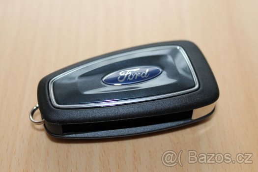

A jak vypadá ten klíč pro MK4? Něco tady doma mám a s MK3 to nefunguje a myslím že je to právě na MK4.

Re: Mondeo - klíč
Z tohodle úhlu vypadá stejně,ale co vím, tak jsou dva typy. Jeden je vystřelovák a jeden ne. Já mám ten vystřelovák.
Mondeo MK3 Kombi, 2.0 TDCi 96kW, r.v.2005
Mondeo MK3 Kombi, 2.0i 107kW, r.v.2001, GHIA - na prodej
- Dr.Romca
- Příspěvky: 7107
Re: Mondeo - klíč
tak ten je z galaxy nebo tak...
