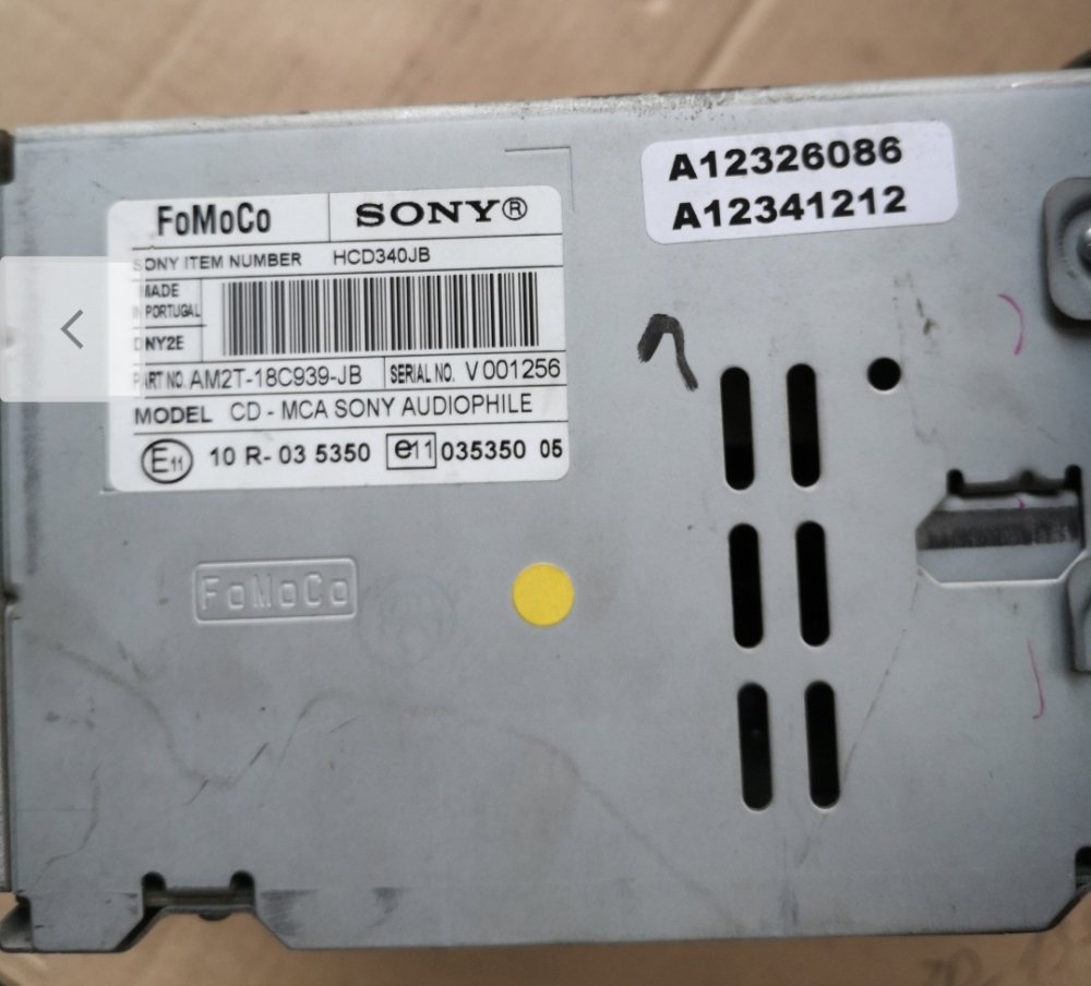

Zvíře
- Příspěvky: 208
- Registrován: 12.05.2017 23:10
Re: BT modul - výměna
S rádiem na fotce by problém nebyl? Datum výroby je 11.08.2010
- Příspěvky: 24987
radio je ok ... zkus zmenit parametr ohledne BTmodulu na nejaky jiny (ja davam hodnotu 05) ... pin pro sparovani by se mel objevit na displeji radia
