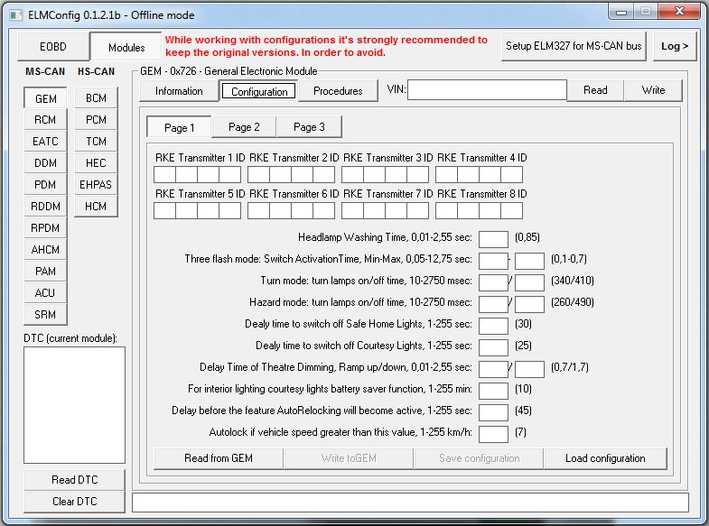

Dolezalp, ak chces usetrit CZK tak skus sam nahodit povodne Transmitter ID do GEM-u.dolezalp píše:ZaQik píše:Najdi si nekoho v okoli, kdo ma auto jako Ty (FoFo II pred FL, benzin) a pujc si od nej GEM. Dej ho do sveho auta, klicky do polohy II a zkus sterace:
1. nebezi - chyba neni v GEMu
2. bezi - chyba je mimo GEM
Dal jsem tam jiný GEM, použitý , se stejným typovým číslem. Zatím bez výměny dat. Stěrač funguje a vše ostatní také, ovšem s vyjímkou dálkového klíče, také asi nejde imobilizér a kontrolka otevřených dveří svítí stále. Je to problém GEMu , mám shánět jiný , nebo to po zkopírování dat zmizí?
Akurat vcera som sa hral s nastavovanim auta pomocou modifikovaneho ELM327 kabla a programu ELMConfig (vid. http://www.fordownersclub.com/forums/to ... 2-program/) - pri nastaveniach GEM-u je na prvej stranke moznost zadat "RKE Transmitter ID" - az pre 8 klucov..
Postup nasledovny - zo starej GEM nacitaj udaje RKE Transmitter ID (ktore sedia s tvojimi klucmi), sprav si screenshot alebo si ich uloz a nasledne nahraj/prepis v novom GEM-e, vsetko to ide pomocou ELMConfig a celkovo cena 10 EUR a trosku pajkovania kablu
Myslim ze by to malo fungovat takto..

Ano, klíč už mám připojený, jde to i bez diagnostiky, našel jsme to v příručce ze servisního školení.Adow píše:RKE je Remote Keyless Entry - otevírání dálkovým ovládáním. To jde přiřadit (naprogramovat) i bez diagnostiky. Jde spíš o imobilizér a tam si nejsem úplně jistej, jestli tohle ELM Config umí...
Ale tam se taky píše, že je nutné nahrát data do nového GEM kvůli imobilizéru. Pokud to neumí ELM Config, tak jak se to udělá?

1. nactes si puvodni GEM a udelas si printscreeny obrazovek
2. vymenis GEM, zmenis mu VIN a podle printscreenu vyplnis ostatni
imobilizer je v HEC a PCM, to se Te pri vymene GEMu netyka

-------------ZaQik píše:1. nactes si puvodni GEM a udelas si printscreeny obrazovek
Jaký nejlépe použít kabel a SW? Dá někdo odkaz na levný kabel pro USB? Nebo je to nějaký standard RS..? JohnySk doporučoval ELM327. Předpokládám, že se to napíchne na konektor pod volantem. Dá se GEM nějak napojit i demontovaný?
- Příspěvky: 6810
Re: Přední stěrač a GEM modul
Kabel ELM327 - nejlépe USB (jsou i BT, Wifi atd. varianty, ale nedoporučoval bych kvůli stabilitě). Musíš ho přepájet na jiný zapojení nebo přidat přepínač. Auto má 2 sběrnice CAN-BUS - vysokorychlostní HS a středněrychlostní MS. Kabel je v originálním zapojení jen HS a zrovinka GEM je na MS sběrnici. Kabel seženeš za pár šupů na eBayi apod. - nebo Aukro, ale už s čecháčkovskou přirážkou.
Např: http://www.ebay.com/itm/ELM327-V1-5-OBD ... 2574dc97f7
SW ELM FF2 nebo ElmConfig - dá se najít na netu. Přímo na GEM to nenapíchneš - přes diag zásuvku auta.
