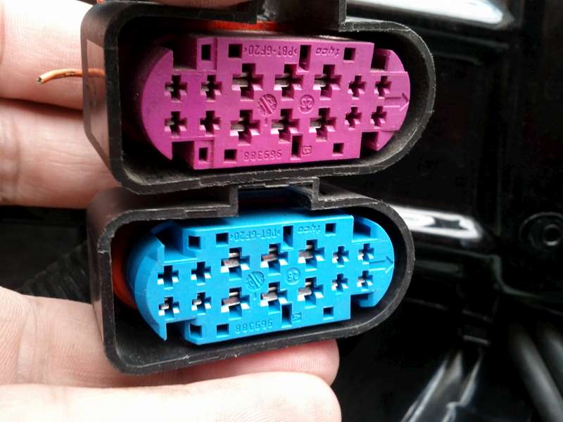

pridavam se k problemu s konektorem, mam taky praskly a v 2 servisech (Charouz P10 a Valousek) mi rekli, ze konektor je soucast nejakeho svazku, co vede od svetel az do pristrojovky...14tis bratru...sa mostatne nelze...
Dost podobny je konektor z VAG, ma ale jina sesikmeni a tak nepasuje... Takze taky budu objizdet vrakoviste, zatim to resi duck tape.

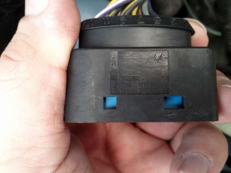

Davam fotky, PN tam asi neni. Co se na to dival znamy, guru na VAG, tak rikal, ze je tam cosi vybrousene z formy... Ruzovy je z VAG, modry z Mondea.Lishak píše:Jak budeš mít chvilku, mrkni na ten konektor, pokud je z TE, měl bys na něm najít PN x-xxxxxxx-x, to mi sem pak napiš...Dr.Romca píše:Konektor je od TE...
Listmistr: me teda plasty drzi a znak taky, asi stejne jako s Focusem dobry kus.
