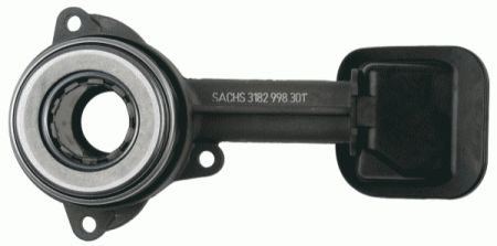

spanel píše:Pokud není obložení znečišťováno olejem, pak by to mohl být "samostav". Jinak spojka je přitlačována pružinou - viz obrázek sady :
Samostav? A kde na Focusu je? Focus má hydraulickou spojku takže to ložisko co je na obrázku tam nepatří.
Ford Focus II kombi r.v. 2004 1.6 100PS Obrázek

Samostav je součástí mechanismu hydraulickýho vypínání spojky. Patří tam ložisko na obrázku.
