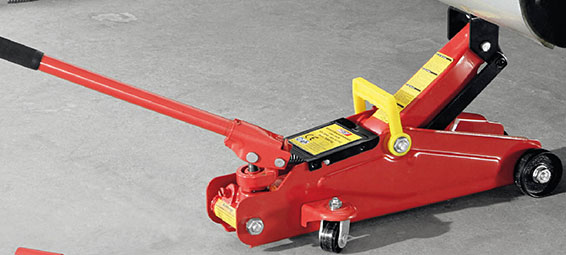

Quickie
Příspěvky: 7239
Registrován: 10.03.2008 21:18
Bydliště: Revúca, Trnava
Re: Zdvihák na FoFo ll.
Příspěvek od Quickie » 08.03.2010 11:25
ja si chcem do garaže kupiť takyto

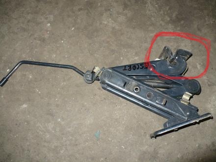

peter S
Příspěvky: 19
Registrován: 07.02.2010 08:06
Bydliště: Dolný Kubín
Příspěvek od peter S » 08.03.2010 12:47
Jedná sa mi o túto časť. Tento je z Escorta,dal by sa použiť??? Určite máte vo výbave podobný. Ten hydraulický je super,ale len do garáže.
silverwolf
Příspěvky: 5701
Bydliště: Šumava
Příspěvek od silverwolf » 08.03.2010 12:54
Jo, připadá mi ta hlava stejná, ale jestli můžeš tak to pro jistotu vyzkoušej, u každýho kola tam máš to vymezení kam se to nasazuje. Ale myslím, že je to ono.
peter S
Příspěvky: 19
Příspěvek od peter S » 08.03.2010 16:33
silverwolf píše:Jo, připadá mi ta hlava stejná, ale jestli můžeš tak to pro jistotu vyzkoušej, u každýho kola tam máš to vymezení kam se to nasazuje. Ale myslím, že je to ono.
Ďakujem,pozeral som na tie prahy,tiež si myslím,že by mohol byť.

jonek
Příspěvky: 519
Registrován: 18.02.2010 14:51
Bydliště: Kysuca
Příspěvek od jonek » 30.03.2010 21:03
Ja som teraz na jar kupil v lidli v akcii tento hever za nejakych 20 eciek a dvihanie auta v garazi sa stalo uplnou malinou. Kolesa vymenene za 15minut. Doporucujem vsetkym
Honek
Příspěvky: 73
Registrován: 19.05.2008 11:56
Bydliště: Plzeňsko
Příspěvek od Honek » 31.03.2010 08:14
jonek: jeden hloupej dotázek - za který místo auto zvedáš? Za lem prahu (stejně jako s origo heverem) nebo za plochu v prahu?
FF II kombi 2008, 1.6 74 kw, stříbrná moondust
Quickie
Příspěvky: 7239
Příspěvek od Quickie » 31.03.2010 08:30
mám ten istý hever ale kupeny v tescu za cca 24 € (v LIDLI som ho prešvihol)
dával som ho presne na tie miesta kam sa dáva origo ford zdvihák. Ale na tú styčnu plochu som dal trochu gumy (duša z bicykla). Do buducna si vyrobim nejaky kus dreveneho hranolčeka a do neho vypílim takú pozdlžnu čiaru aby mi hranolček sadol na ten falc.
ale s tym zdvihakom je naozaj radosť meniť kolesa.. a to uz ked napíšem ja, tak to tak musí byť :lol:
trvalo mi to sice 1,5 hodiny ale spravil som si výmenu sám 8)

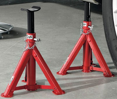

jonek
Příspěvky: 519
Bydliště: Kysuca
Příspěvek od jonek » 31.03.2010 08:56
Presne tak ako pise Quickie. Aj s tou dusou z bicykla :D
Mal som trochu obavu ked som zdvihak opieral o ten vystupeny plech, predsa len sa mi to zdalo dost chabe, ale nakoniec sa auto zdvihlo uplne v pohode, stacilo zabrat 4xpakou. Dokonca som si v lidli vtedy kupil aj taketo ocelove podpery, ze ich pre istotu podlozim pod napravy, ale nakoniec som ich nemusel pouzit. Kedysi som totiz dvihal feliciu origos zdvihakom a asi som ho nejako zle postavil/oprel a auto mi spadlo dolu /nastastie este malo kolesa/. Odvtedy moc nedoverujem original heverom, zdaju sa mi dost labilne.
