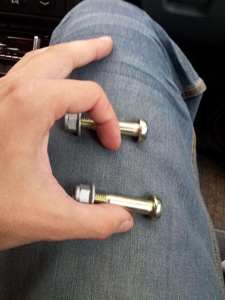

Re: Kde sehnat šroub na kloubu na rameni?
Chtěl jsem je nejdřív koupit někde v okolí v různých prodejnách s autodíly a pak až pojedu kolem forda koupit ty originály a vyměnit to, ale prolezl jsem celej okres a nikde ty správný neměli, takže jsem musel nakonec stejně frčet do forda a koupit origo. Vzal jsem si radši jeden do zásoby. Stály mě 257,- Kč za dva kusy včetně matky.
Asi jsi zapoměl, že to de i přes oko tlumiče, které tě nepustí víc to utáhnout, proto se používají ty speciální šrouby, nejde jen to mít fest utažené co šroub dovolí, to vybrání na čepu neni pro sranduvitr73 píše:cep nema sanci vypadnout ani kdyz by tam byla 8ka sroub! a pevnostni imbusaky 10mm maj vetsi stopku nez obyc valcovane z nocnikoveho zeleza...mne se to osvedcilo(10 aut) tak to mnenit nebudu
Jinak ten slavnej origo Ford šroub(čep) taky není žádnej zázrak, tedy co se týče materiálu. Když jsem měnil ramena(ještě origo), tak jsem tenhle čep nemohl vyklepat ven(zarezlej), při jemném domlouvání palicí jsem ten čep na konci rozklepal tak, že jsem mu musel ten konec zbrousit modelářskou bruskou, protože by neprolez tou dírou v těhlici. A odbrousit to nedalo moc práce. Takže tolik o kvalitě origo předražených náhradních dílů.
Možná když tam někdo místo něj dá slušnej pevnostní šroub(10.9) v odpovídajícím rozměru, tak na tom bude líp.

Stačí nechat matku když se vyklepává a pak de ven bez deformaceBullitt píše:Jinak ten slavnej origo Ford šroub(čep) taky není žádnej zázrak, tedy co se týče materiálu. Když jsem měnil ramena(ještě origo), tak jsem tenhle čep nemohl vyklepat ven(zarezlej), při jemném domlouvání palicí jsem ten čep na konci rozklepal tak, že jsem mu musel ten konec zbrousit modelářskou bruskou, protože by neprolez tou dírou v těhlici. A odbrousit to nedalo moc práce. Takže tolik o kvalitě origo předražených náhradních dílů.
To určitě, ale nejdřív jsem to vyklepával důlčíkem bez špičky v domnění, že to půjde relativně dobře jako na druhé straně, ovšem pak už se stejně konec rozklepal, tak už to bylo fuk. Každopádně žádnej zárak ocel to není.
tak rikas ze za 250kc jsou 2 kusy krasne nocnikove oceli?
by mne nejvic vadila ta torxova hlavicka.....
Zase až takový bláto to není. Pokud se ten šroub vyklepne prudší ranou těžším kladivem,nedojde k poškození závitu a šroub jde znovu použít. Pokud ho někdo oklepává kladívkem na oříšky je jasný,že ho na konci roznýtuje.
