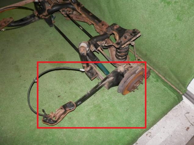

ahojte,
prosimvas,jak se jmenuje to v cervenym ctvercu na obrazku?zena mi narazila zadnim kolem na patnik,ze se mi to pokrivilo a mam uplne v haji geosku
zjistil mi to pan prave na geometrii,ze to bez toho stejne nenastavi dobre...
muze to byt zadni podelne rameno? http://obchod.autovrakovisteucapa.cz/cs ... ondeo.html
--Subaru Legacy--2005--SpecB kombi MT6--3.0i H6 180kW--brumla fun car
--Ford Mondeo--2003 FaceLift--Ghia kombi--2.0i-elpigaz--mondráš daily car
- davemomo
- Příspěvky: 5672
- Registrován: 03.01.2011 17:07
- Bydliště: Karlovy Vary
Re: Generalka podvozku
Presne tak zadni podelny rameno

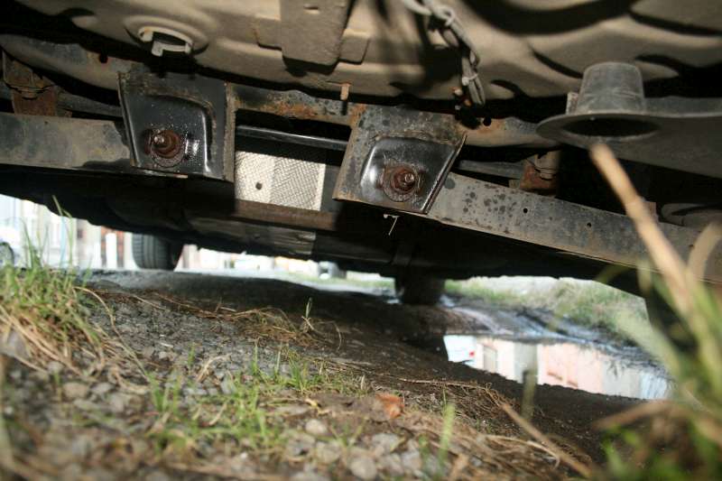

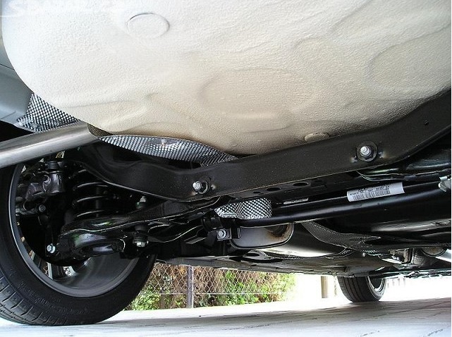

tak jsem byl v servise a zjistili jsme,ze mam pohly dva nosniky? a diky tomu levy kolo vyhly asi o cm.
nasel jsem inzerat z combi ale nafty a podle fotky,to vypada,ze je naprava rozdilna.bude mi pasovat?
naftak je rok 2005,ja jsem 2003 benzin
bojim se ze pasovat nebude....
v orig fordu mi pani rikala,ze rozdil mezi naftou a benzinem neni od 2000-2007,jen mezi sedanem a combi a pan z fotky ma combi
prvni foto nafta,druhy foto moje auto

- pzi
- Příspěvky: 2223
Ta první fotka mi připadá , že není z mondea, ale z focuse proto je to jiné

- chachn
- Příspěvky: 360
- Registrován: 24.06.2011 16:36
- Bydliště: Vsisko/Olomouc
to by bylo vtipny http://www.sbazar.cz/gotescz/detail/494 ... -prodam-po
a nasledne v mailu prilozil foto mondea combi...
http://www.sbazar.cz/gotescz tak pan to bere asi jako ilustracni foto ma tam na smaxe a mondeo stejnou fotku z focuse?

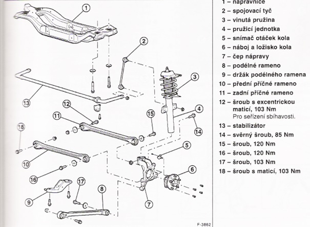

V nejbližší budoucnosti mě čeká oprava zadní nápravy na mondeu (tlumiče + silenbloky nebo ramena). Pro kombíka sem toho našel dost, ale na sedan/lifback je informací poměrně málo. Dokázal by někdo udělat ucelenější přehled použitých dílů? Jedná se mi hlavně o silentbloky a šrouby. Ramena a tlumiče se dají vyhledat (popis u nich bývá zmatený, ale pokud jsou to tři páry o důzných délkách, neměl by být problém).
čísla pro excentr sem našel ve vlákně o sbíhavosti (díl 12 na obrázku):
4 a 5 dvířko
šroub 1117876
podložka 1456979
matice 1381971
Poradí někdo další?
Díky
4 a 5 dvířko
šroub 1117876
podložka 1456979
matice 1381971
Poradí někdo další?
Díky
