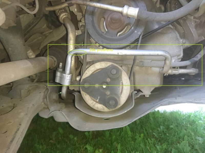

Zdravím lidi.
Mám problém klima nejde ale vím už důvod prodřená hadice u pravého podběhu viz obrázek.
Jen potřebuji pomoci s najitím kódu dílu hledám už týden a nemůžu najít jezdím LKW tak nemám moc možnost zajet do Fordu tak věřím že tu je někdo ochotný mě pomoci
a rovnou se chci optat zda li se někomu neválí kryt pod přední nárazník ten mezi kus mezi kryt motoru a nárazníkem pravá strana je prasklá tak proto podběh nedrží jak má a dře o hadici. Celkově se jedná o Ford Focus mk2 2.0 LPG Duratec kod motoru SYDA rok výroby 2009 a je to kombík takže skrček

Re: Nefunguje klimatizace
Odmontuj ji a nech ji vymenit(gumu)ve firme, kde delaji tlakove, hydr. hadice.
P.s. Tak to beru zpet, Cetl jsem hadice a nekoukl na fotku.
Myslim ze na vrakaci jich bude dost a druhou moznost asi to zavareni, je to ale docela tenka trubka a hlinik "koroduje" tak by to musel byt sikovnej "lepic".
Naposledy upravil(a) Karel2 dne 10.08.2017 15:28, celkem upraveno 1 x.
- Jemar
- Příspěvky: 1703
- Bydliště: čáslavsko
Hliníkovou trubku nechat někde metodou TIG zavařit.

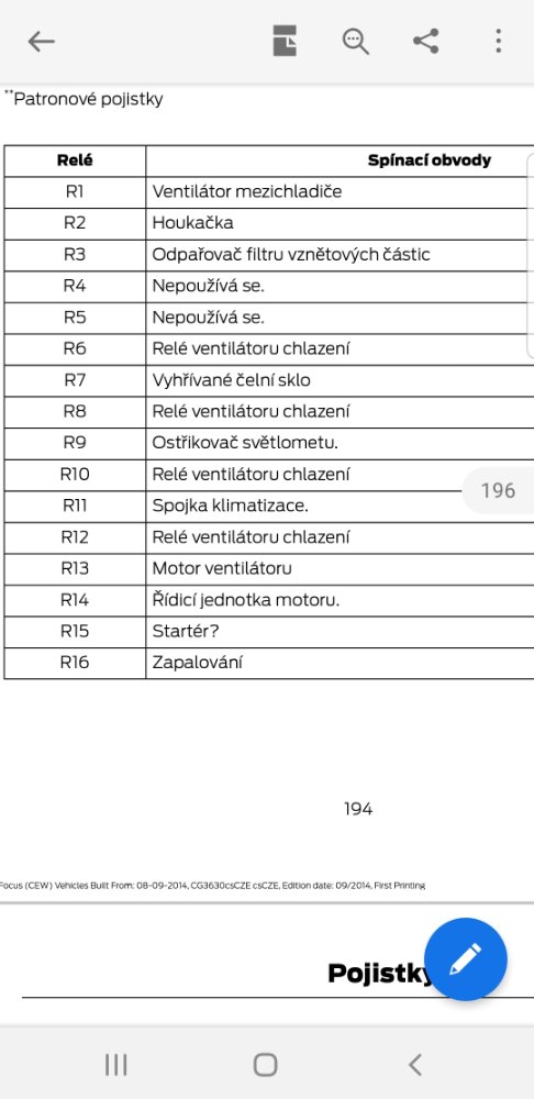

kdyz misto relatka sepnes klimu jeho premostenim
V tomto prípade som vytiahol R11 a premostil
Iné relatka, ktoré by sa týkali klímy som nenašiel
Viď obrázok Ktoré relatka mas na myslí?
Ford Focus(2015) III 2.0 TDCi (110 kW) Combi
- Příspěvky: 25226
premosti R11 a k tomu zkontroluj pojistku F27
spojka sepne?
spojka sepne?
