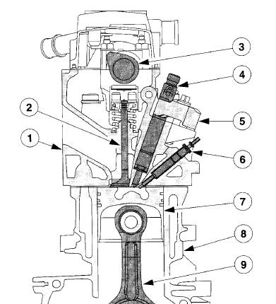

Co tak se mrknout na forum escortu?
Tak to vypada u focusu (6 je zhavici svicka):
