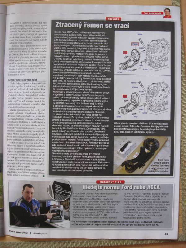

Tady pár informací o těchto motorech:

Z toho co ti napsali bych pochopil, že se o řetězové kazetě(je vidět na obrázku v příspěvku nad tvým příspěvkem) vůbec nezmiňují. Rozvodová sada vačky jsou klasické rozvody mezi klikovkou a vačkou = řemen + napínací kladka.

jj stačí si přečíst článek co jsem dal výše,je tam i datum kdy se začal dávat řemen místo řetězu.

Pročítám to tady pořád dokola a pořád v tom tápu. V článku je, jestli to dobře chápu, napsané, že od října 2007 by měl u těchto motorů být spodní řemen, který je v oleji. Já mám r.v. 2/2009 a když zadám VIN do Microcatu, tak mi to vyhodí, že tam mám řetěz! Dá se tomu článku vlastně věřit?

Máš Mondeo ? Podľa popisu nie, a článok sa týka len Mondea... Čo pchali do S-Maxov ťažko povedať.

No, nevím jestli se týká jenom Mondeí, když tam píšou, že Mondeo, S-max a Galaxy sjíždí z jedné montážní linky. Z toho usuzuji, že by to mělo platit i pro S-maxe. Pochybuji totiž, že by tyto modely sjížděly z jedné linky a do jedněch by se montoval motor s řetězem a do druhých motor s řemenem. Ale osobně bych byl rád za řetěz
